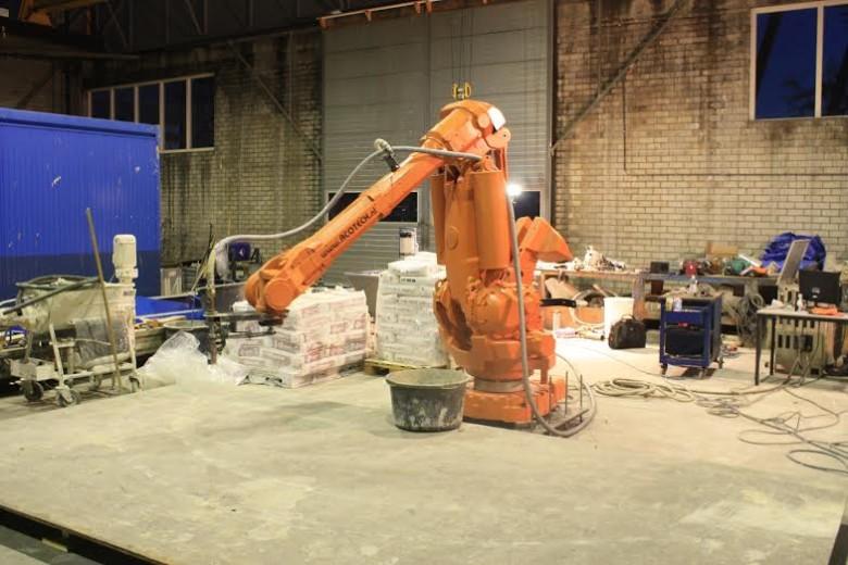

I principi ispiratori dell'ingegnere Berry Hendriks, si sono concretizzati nello sviluppo della stampante Proto R 3DP. Inizialmente i problemi maggiori si sono avuti nella sintonizzazione del processo di polimerizzazione del cemento con l'hardware. Con una società esterna è stata messa a punto una speciale malta che indurisce in pochi minuti, mentre il processo di idratazione avviene entro le 24 ore. L'uso di questo “filamento” consente una notevole velocità di costruzione e una riduzione delle emissioni di CO2 (produce il 32% in meno di CO2 del calcestruzzo).
3dp_cybe_ProTo_r_3dprinter-e145012866741
La struttura della Proto R 2DP è costituita da un grosso braccio robotico in grado di muoversi in tutte le direzioni di 3,15 m. Unica nel suo genere per maneggevolezza ed ingombro può estrudere cemento sino a 175 mm/sec. La testina di stampa, 30 x 30 mm, produce ugualmente strati di 30 mm. Possono esser collegate testine di stampa multiple, che determinano diverse velocità di estrusione, da 10 fino a 4000 mm secondo. Si sta studiando anche una testina in grado di stampare strati di calcestruzzo di soli 5 mm di spessore.

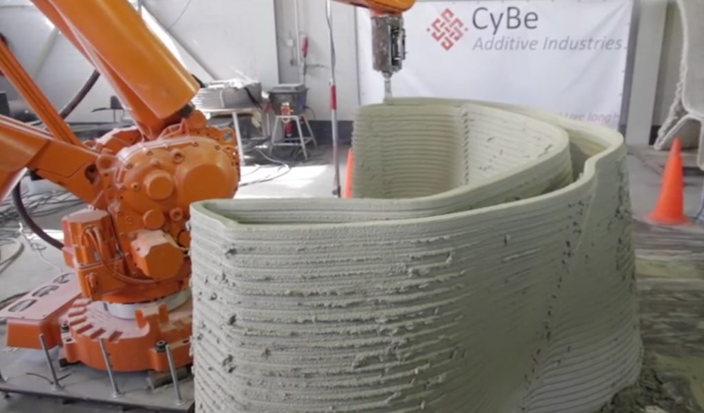

Le stampanti 3d per l'edilizia si limitano ad oggi, per ovvi problemi statici, a produrre pareti tramite stratificazione. L'azienda olandese ha tentato di produrre oggetti un po' più complessi dal punto di vista strutturale per la serie di curve con raggi differenti di cui sono costituiti.
cybe6_concrete_3d_printing_construction-
Sono state realizzate due sedie, la prima, senza rinforzo, non ha prodotto i risultati sperati, la seconda invece, grazie all'introduzione manuale di un rinforzo metallico, ha dato buoni prestazioni di robustezza e staticità.
