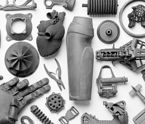

La SLS è la tecnologia che impiega un raggio laser ad alta potenza per sinterizzare polvere di un Nylon e risulta perfetta per le applicazioni industriali poiché è in grado di:
- creare parti complesse, con geometrie elaborate o con elementi che devono muoversi tra di loro pur restando uniti - non è neessario generare strutture di supporto;
- conferire alle parti durevolezza, un’alta resistenza meccanica e un’elevata precisione dimensionale;
- realizzare prototipi funzionali e parti molto dettagliate (min. spessore della parete 0,04 mm dimensione del dettaglio 0,01 mm).

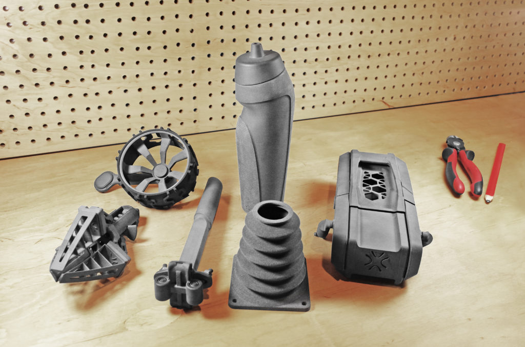

L’accessibilità della tecnologia SLS che Sinterit offre in una macchina desktop e la vasta gamma di materiali, conferisce ai prototipi e ai pezzi stampati la possibilità di essere utilizzati in diversi settori come l’automotive, l’elettronica, il medicale…
Il PA12 che rappresenta in questo campo il materiale più popolare, viene utilizzato soprattutto per la stampa di turbine, tubi o involucri per dispositivi elettronici, mentre il PA11 per la stampa di camme, impugnature di utensili o corrimani.
