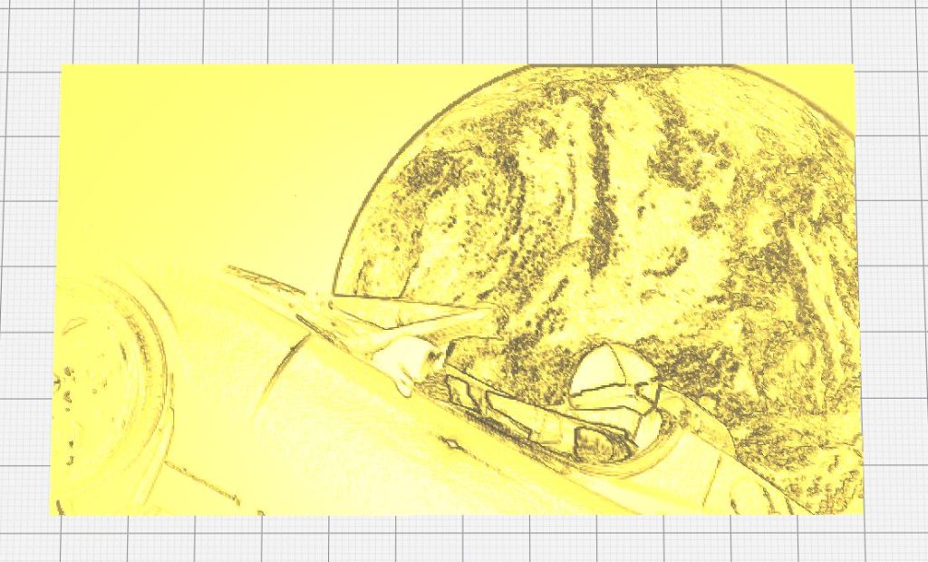

Produrre una litofania utilizzando Cura Ultimaker

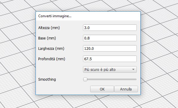

Sapevi che Cura Ultimaker integra al suo interno la possibilità di fare litofanie?
Ebbene sì, ed è estremamente immediato. Basta trascinare un’immagine all'interno del software ed impostare i valori corretti nel menù che appare in seguito.
I primi due riguardano lo spessore massimo, che rappresenterà il colore più scuro della nostra immagine, e lo spessore minimo, che rappresenterà il colore più chiaro.
Come puoi vedere nell'immagine riportata qui sopra, io ho impostato 3 millimetri come ‘Altezza’ e 0,8 millimetri come ‘Base’. I valori di ‘Larghezza’ e ‘Profondità’ sono le dimensioni in X e in Y della tua immagine.
Modificando una dimensione, l’altra cambierà di conseguenza, rispettando il rapporto dimensionale della foto di origine (nel nostro caso 16:9).

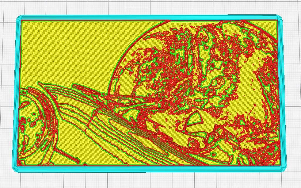

Molto importante è impostare l’opzione ‘Più scuro è più alto’, altrimenti otterrai una litografia e non una litofania.
Fatto ciò, non ti resta che andare in stampa! La tua foto 2D verrà riprodotta come foto 3D.

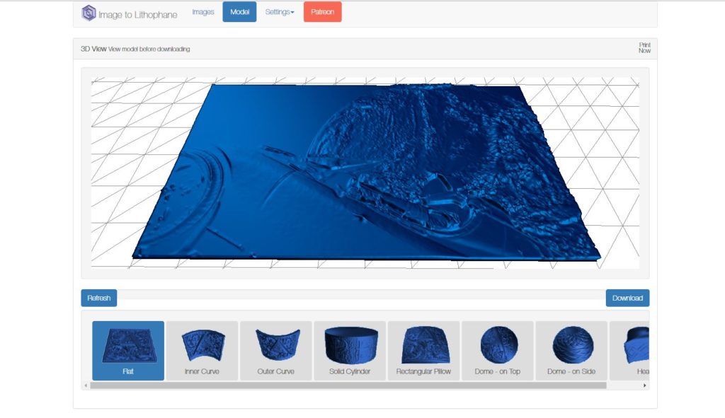

Produrre una litofania utilizzando 3dp.rocks
3dp.rocks è un servizio online e gratuito che ti permette di creare litofanie con qualche possibilità in più rispetto alla funzione integrata di Cura. Puoi anche decidere se spalmare l’immagine finale su una superficie curva, su una sfera o altro ancora.
Accedendo a ‘Settings’>’Model settings’ trovi le impostazioni di spessore che abbiamo visto in precedenza, oltre ad altre per aggiungere cornici o una base di appoggio.
Su ‘Image settings’, invece, è importante selezionare ‘Positive image’ e cliccare poi su ‘Refresh’ per ottenere l’immagine corretta per una litofania.
Infine, dovrai solamente scaricare il modello 3D generato dal programma e caricarlo nello slicer che preferisci per stampare in 3D.
