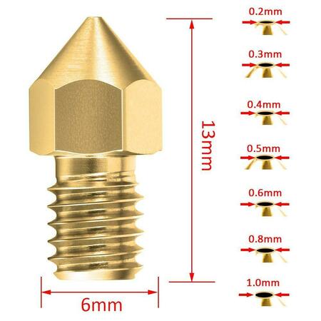

Insomma, se davvero vuoi ridurre i tempi di stampa, dovresti valutare l'acquisto di un ugello di maggiori dimensioni. Allora sì che la quantità di materiale estruso potrà davvero essere maggiore, seppure a discapito della precisione.
Puoi trovare molto facilmente dei set di ugelli, forniti in varie dimensioni da 0.2 mm a 1 mm e ad un costo veramente irrisorio (10 € massimo!).

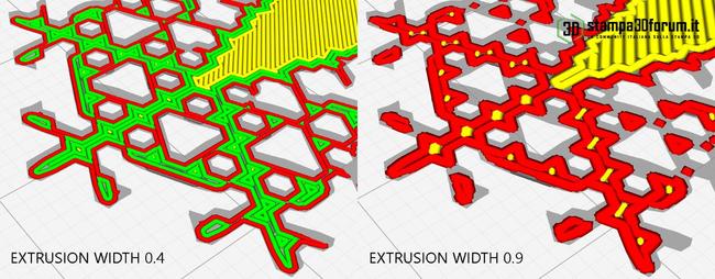

Un esempio per capire come funziona l'extrusion width
Nell’immagine che segue abbiamo messo sotto la lente d'ingrandimento un modello 3D dalle geometrie complesse, utilizzando lo slicer Cura Ultimaker.
Abbiamo impostato due valori differenti di extrusion width per un ugello da 0.4 millimetri. Nel primo caso l'extrusion width è pari alla dimensione dell’ugello, nel secondo caso invece è impostata a 0.9 mm.
Dalle due immagini possiamo effettivamente vedere la differenza che si otterrà nel risultato di stampa ed è facile notare come nel secondo caso si vadano a perdere numerosi dettagli del modello in stampa.
Tutte le forme verranno approssimate e, inoltre, quelle parti che sono più piccole della larghezza di estrusione non verranno stampate.
