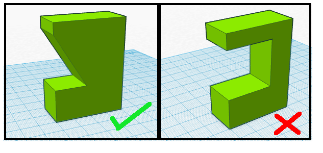

Errore 2 - Ignorare la tecnologia di stampa
La tecnologia di stampa è forse l’aspetto che limita maggiormente le possibilità di realizzare specifici modelli 3D. Un esempio molto calzante è quello che prevede l'uso della stampa 3D FDM nel realizzare componenti che hanno sbalzi.
Per esempio, stampando con tecnologia FDM (a filamento) saremo molto limitati nella realizzazione di elementi aggettanti, a meno di non usare dei supporti che, spesso si tirano dietro la necessità di usare un secondo estrusore.
Il discorso cambia totalmente se il destinatario del nostro file è una più stampante 3D SLS (a polveri). In questo caso ogni parte stampata è supportata dallo strato inferiore di polvere non sinterizzata, il che ci permette di realizzare il modello senza problemi.
Capiasci quindi che conoscere per bene la tipologia di stampante con cui si realizzerà il modello è un fattore da non sottovalutare. Il rischio è quello di usare la tecnologia errata e di non riuscire a ottenere i risultati attesi.
Un esempio? Se usi una stampante FDM senza abilitare i supporti per realizzare un ponte... ti ritrovi una bella colata di plastica sul piatto di stampa!
Per saperne di più, qui c'è una guida ad hoc.
