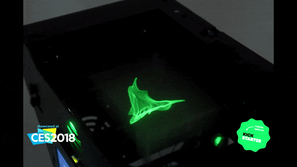

Con il software attuale, che è ancora in fase di sviluppo, è sufficiente caricare su VVD un modello 3D in formato STL, lo stesso utilizzato per la stampa 3D, che può essere il risultato di una scansione o di una modellazione 3D.
Lumi Industries VVD visualizzatore volumetrico tridimensionale
Un proiettore integrato proietta i diversi strati del modello su una speciale pellicola in sincronia con il suo movimento verticale. La vibrazione della pellicola crea un effetto 3D che sfrutta il fenomeno della "persistenza della visione", una caratteristica del nostro cervello che, conservare un'immagine anche dopo che non è più visibile, ci consente di percepire un intero oggetto.
L'attuale versione di VVD - si tratta ancora di un prototipo - si basa su una scheda X86 con precaricato Windows. Ha oltre 39 milioni di voxel, un volume di visualizzazione di 90x60x45 mm, connettività USB e WIFI e un display LCD da 7" e altoparlanti audio per aggiungere un ulteriore livello di informazioni sulla proiezione volumetrica. L'ingombro complessivo del dispositivo è di 36 x 20 x 24 cm.
