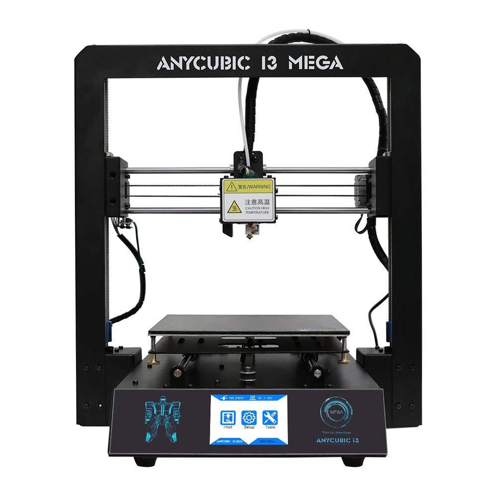

Anycubic I3 Mega Ultrabase
Sito ufficiale :          http://www.anycubic3d.com/
Supporto     :          http://www.anycubic3d.com/support/show/594016.html
Customer service:  http://support.anycubic3d.com/submit.html
         Specifiche tecniche:
  • Tecnologia di stampa: FDM (Fused Deposition Modeling)
  • Risoluzione layer: 0.05-0.3 millimetri
  • Precisione di posizionamento: X/Y 0.0125 millimetri Z 0.002 millimetri
  •  Materiali Stampabili: PLA, ABS, Hips, Wood
  • Velocità di stampa: 20 ~ 100 millimetri/s (velocità consigliata 60%)
  • Velocità di Travel: 150 millimetri/sDiametro dell'ugello: 0.4mm/1.75 MM
  • Estrusore : SingoloVelocità di stampa: 20 ~ 100 millimetri/s
  • Materiali stampabili: PLA, ABS, Hips, Wood
  • Volume di stampa: 210x210x205mm (x,y,z)
  • Tensione di funzionamento: 12 V DC
  • Ingresso Nominale: 110-220 V AC, 50/60 H
  • Temperatura Estrusore: Max 260 °C
  • Temperatura ambiente di Funzionamento: 8 °C-40 °C
  • Formati di Input:. STL,. OBJ,. DAE,. AMF
  • Slicer : Cura/Simplify3D
  • Formati di Output: GCode
  • Connettività: Scheda SD, Porta USB (solo gli utenti esperti)
  • Ingresso Nominale: 110-220 V AC, 50/60Hz, 1.5A
  • Dimensioni: 405 millimetri x 410 millimetri x 453 millimetri
  • Peso imballo: 16.5 kg
  • Temperatura bed: Max 110 °C

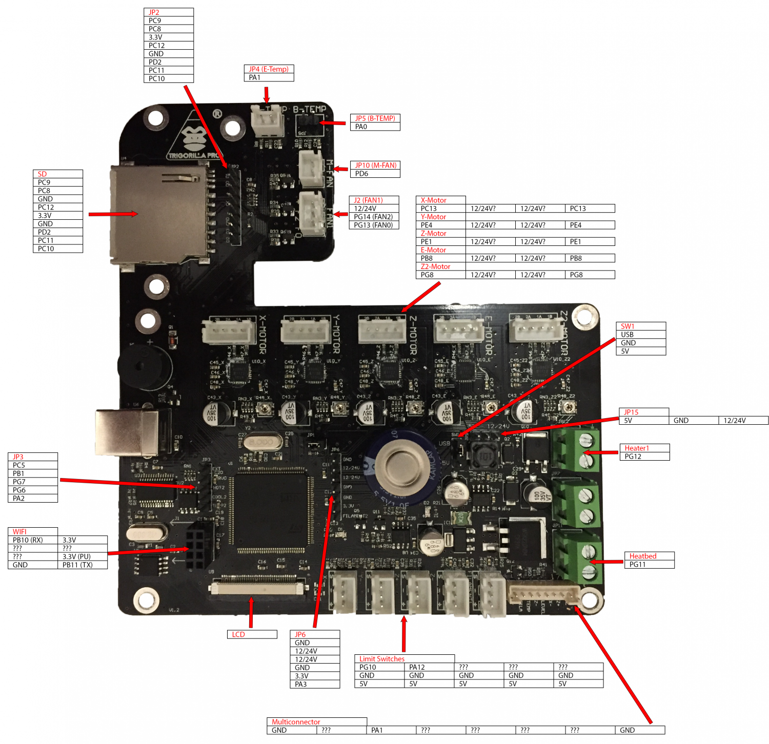

  • Scheda madre: Trigorilla (con driver intercambiabili)
  • Asse z: doppio motore con due driver distinti
Di solito le anycubic hanno una scheda madre trigorilla a 8 bit:
Sul alcune stampanti per un certo periodo è stata montata una trigorilla a 32 bit non upgradabile. Tenetelo a mente se avete intenzione di cambiare i driver con i tmc 2208/2130
