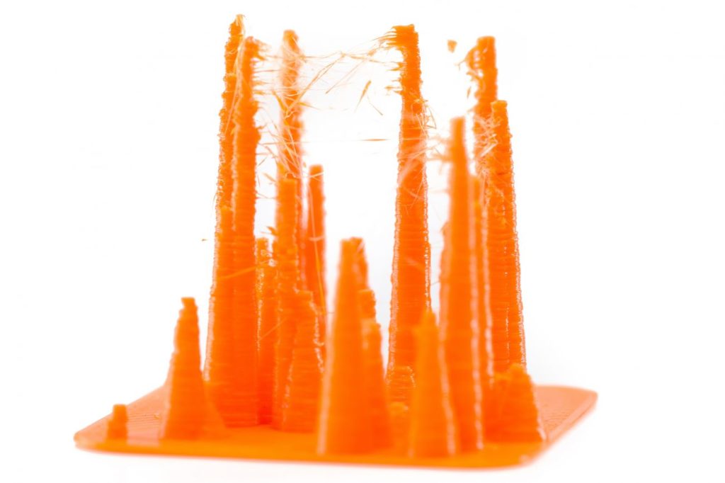

Stampare a velocità ridotte permette di evitare problemi come lo “stringing“, ossia filamenti sottili che vengono rilasciati quando l’ugello si deve spostare da un punto all’altro del modello effettuando la retraction.

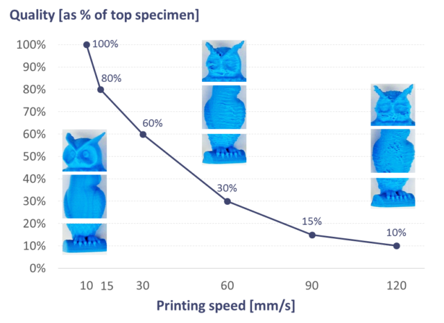

Stampare ad alte velocità può anche causare problemi di precisione dei perimetri, soprattutto a causa dell’inerzia di movimento. Infatti, se pensiamo a un brusco movimento effettuato ad alta velocità (come nel caso dello spigolo di un parallelepipedo), sappiamo per certo che il filamento, che stava andando a tutta velocità verso una certa direzione, ne subirà una deformazione per un piccolo tratto. Quello che accade è lo stesso che proviamo quando correndo cambiamo direzione. Quella sensazione di sbilanciamento che proviamo per un secondo “sporca” la nostra corsa. Stesso discorso vale per il materiale che viene estruso. Il modello presenterà come dei piccoli rigonfiamenti dopo gli spigoli, che saranno evidenti lungo tutta la parete. Se questa circostanza si verifica, e la qualità è un fattore importante, non c’è altro rimedio che ridurre la velocità di stampa.

Se sei vicino all’acquisto della tua prima stampante 3D, probabilmente avrai notato che i produttori forniscono sempre delle velocità di stampa massime raggiungibili. Magari, ti sarai fatto invogliare da macchine se sembra possano sostenere velocità superiori alle altre. Ebbene, sappi che i valori presentati sono solamente indicativi e poco attendibili, essenzialmente per 3 motivi:
  1. Innanzitutto, dobbiamo parlare di “accelerazione“, e possiamo farlo prendendo come esempio un’automobile. Se sappiamo che la velocità massima di un’automobile è di 300 Km/h, questo non ci garantisce che potrà sempre andare a questa velocità. Possiamo anche guidare una Ferrari, ma se la guidiamo in città, sarà impossibile raggiungere la velocità massima. Parlando di stampanti 3D, quello che accade è esattamente lo stesso. La macchina è in movimento e deve effettuare spostamenti molto precisi, a volte seguendo geometrie travagliate: raramente potrà arrivare alle velocità massime indicate.
  2. Il secondo luogo, bisogna essere consapevoli del fatto che le velocità presentate non sono (quasi) mai messe in relazione con la qualità di stampa. Sostenere che una macchina può stampare a 150 mm/sec senza specificare con che qualità stamperà non ha alcun senso.
  3. Infine, è necessario ricordare che le velocità di stampa sono legate alle caratteristiche termoplastiche del materiale. Questa regola fisica varia per qualsiasi materiale utilizzato ed ha una forte relazione con le caratteristiche meccaniche della stampante 3D. In generale, possiamo affermare che non potremo mai stampare l’ABS alla stessa velocità del PLA.
