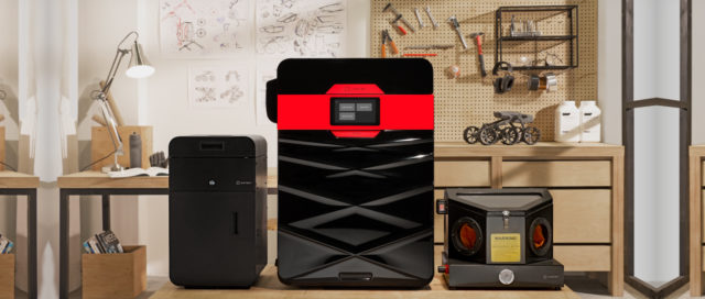

La casa produttrice polacca Sinterit, con il modello Lisa, è stata una delle prime a lanciare sul mercato una stampante 3D SLS desktop, rendendo accessibile anche alle piccole aziende quella che è una delle tecnologie di stampa 3D più ricercate.
A distanza di oltre un anno dal lancio i questo modello e per fare in modo che la tecnologia SLS non rappresenti più un’esclusiva delle applicazioni industriali, Sinterit sta introducendo una nuova macchina: Sinterit Lisa 2, stampante 3D SLS desktop, ideata appositamente per sostenere la creatività di ingegneri e progettisti e destinata all’uso diretto in ufficio o in laboratorio.
SINTERIT LISA 2: LA NUOVA STAMPANTE 3D DESKTOP SLS
Dopo circa 18 mesi di sviluppo, Sinterit Lisa 2 promette di avere prestazioni migliori rispetto al modello precedente, permettendo di ottenere stampe eccellenti a un prezzo accessibile, aunitamente alla facilità d’uso e alla possibilità di usare diversi materiali.
Sinterit Lisa 2 stampante 3D SLS desktop
Nel 2014, Sinterit è stata la prima azienda a immettere sul mercato una stampante SLS in versione desktop. Grazie alle macchine desktop Sinterit, questa tecnologia risulta finalmente accessibile ad una vasta gamma di settori e può fornire a progettisti ed ingegneri possibilità illimitate.
Ora, il nostro team di esperti sta per compiere un ulteriore passo in avanti. Infatti, stiamo introducendo sul mercato una macchina ancora più potente” – afferma Konrad Głowacki, cofondatore dell’azienda Sinterit.
ELEVATO VOLUME DI STAMPA
Sia il modello Lisa e la nuova Lisa 2 sono in grado di stampare pezzi resistenti e con geometrie molto complesse, grazie alla tecnologia SLS. Lisa 2 tuttavia, permette di stampare elementi di dimensioni maggiori, fino a una grandezza massima di quasi 32 cm in diagonale.

CAMERA AD AZOTO PER MATERIALI PERFORMANTI
Quella che forse è la novità più grande lato hardware riguarda la camera di stampa. Per Lisa 2, infatti, la scelta è ricaduta su una camera ad azoto che, grazie alla sua speciale conformazione, permette di usare polveri come Flexa Gray e Nylon PA11.
I clienti sono soddisfatti delle nostre polveri, ma sono sempre alla ricerca di materiali sempre più performanti. Per rispondere alla crescente richiesta, abbiamo deciso di progettare una nuova macchina adatta alla sperimentazione. Grazie alla camera ad azoto possiamo creare un ambiente speciale all’interno della stampante e ampliare la lista dei materiali potenzialmente utilizzabili” afferma Michał Grzymała-Moszczyński, uno dei fondatori, nonché responsabile del reparto ricerca e sviluppo.
I materiali stampabili sono i già noti Nylon PA12, per parti robuste e resistenti agli agenti chimici, nonché il Flexa back, un materiale simile al TPU e destinato ad applicazioni simil-gomma. Le nuove polveri disponibili al lancio della nuova Lisa 2 sono il Flexa grey, caratterizzato da una maggiore elasticità, dalla resistenza agli agenti chimici e alle temperature estreme e il Nylon PA11, molto resistente agli agenti chimici e alle alte temperature.
