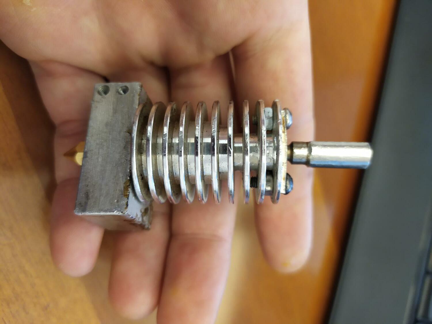

Ciao ma figurati, anzi grazie. Io sono il primo a darti ragione, le stampanti dovrebbero funzionare tutte così.. il problema è che non avendo un micro che dice al piatto di fermarsi una volta arrivato "in fondo", la stampante crede che lo 0 dell'ugello (che fa il classico procedimento di livellamento) sia quello originale (hotend originale = più corto) e, come dicevo sopra, non avendo uno stop elettro/meccanico, compie la solita procedura di chiusura stampa, andando inevitabilmente oltre lo Z effettivamente utile (ti farei un video ma ora sono impossibilitato). l'hai detto! io sono arrivato fino al V3 🙂 , tante aspettative, poche certezze 😕 -

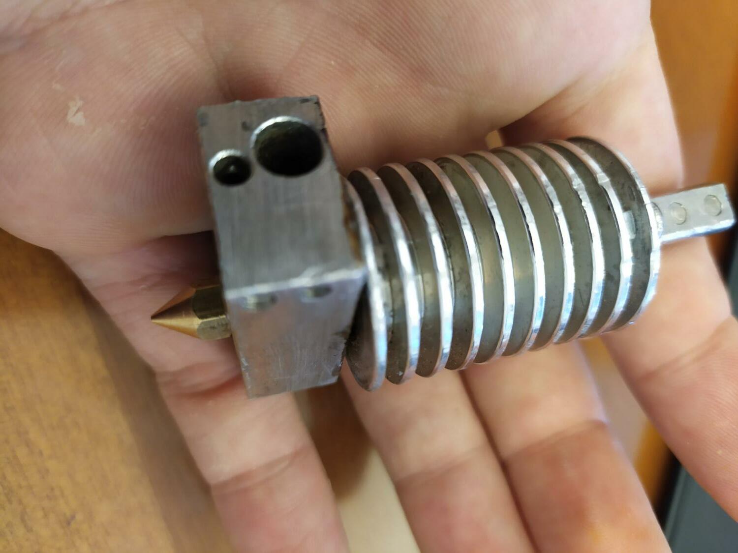

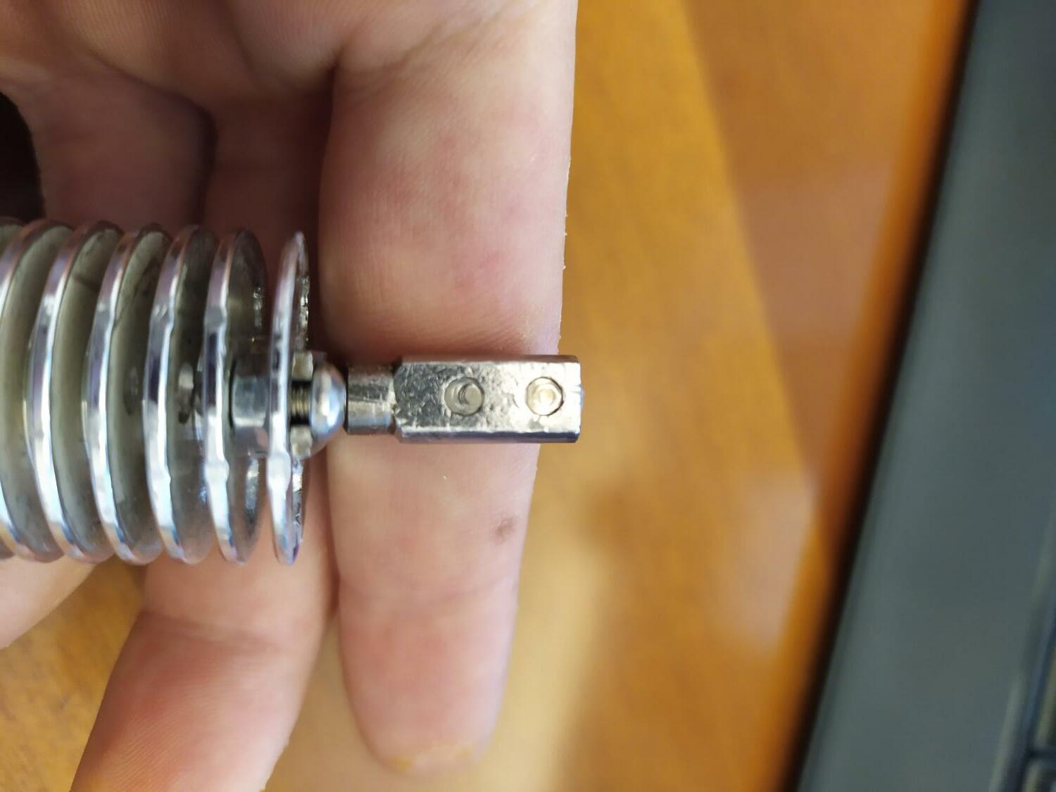

Ciao hai ragione, carico le foto tanto per avere le idee chiare. Purtroppo Zortrax (la sua assistenza) nega in maniera categorica -parole loro per carità- l'utilizzo di PVA su macchine M200 e M200+ .. e con dei fondamenti di verità aggiungo io: il fatto di non avere un'adeguata superficie dissipante passiva e attiva, nega l'utilizzo di filamenti che fondono a basse temperature (200°ca) e SOPRATTUTTO rammolliscono a temperature molto basse (causando intasamento) , il tutto aggravato da un hotend ALL METAL. La mia idea quindi è quella di annettere la prolunga dissipante di un normalissimo V6 (+teflon interno), in modo da permettere al filamento una normale erogazione durante tutto il processo di stampa. Lo so che fa molto steampunk e Last of Us, ma non ho trovato altrimenti guardandomi intorno. -

Ciao, scusa ma non vedevo la risposta.. eh, se ci fosse un micro di finecorsa che mi indica il "punto di non ritorno" dell'asse Z non ci sarebbero problemi: si trigghera e il piano si ferma. Stessa cosa se la macchia capisse che l'hotend è più "basso": come movimento finale avrebbe l'escursione in Z= alla sua corsa totale - l'altezza dell'hotend. INVECE la signorina non capisce la situazione e sferraglia andando in home sulla Z, e, guardando bene, continua a calare proprio della lunghezza supplementare dell'hotend (la parte aggiunta post modifica). Come dice Truck64 basterebbe implementare il comando giusto per ridefinire la corsa dello Z, ma sembra più segreto del codice Da Vinci.. Sostituire la scheda madre lo prenderò in considerazione, ma vorrei fosse l'ultima spiaggia Grazie mille comunque -

Guarda ti dirò.. ho dovuto! 😞 essendo una macchina ad uso aziendale e non trovando altri escamotage ho dovuto modificare meccanicamente un limite fisico della stampante (dichiarato anche dalla casa stessa eh..), quindi fratè sto inguaiat. Addirittura nella trasformazione -tramite Ztool- da .gcode a .zcode il log del programma ti avverte del fatto che alcuni comandi (vedi Z[VALORE] o i vari M[..]) non verranno riconosciuti, parlano proprio un'altra lingua.. Non so proprio dove sbattere la testa. -

Ciao, grazie della risposta in realtà la "chiusura" del circuito funziona bene, calcola l'offset e tutto. Il problema sta nel movimento di chiusura: quando la stampa finisce il piatto scende sempre e comunque ad uno Z preimpostato (ovvero l'escursione NOZZLE ORIGINALE / BASE DELLA STAMPANTE) che però, in questo caso, è INFERIORE a quello di default. La mia idea sarebbe quella di sovrascrivere questo comando e dire alla macchina: ok, invece di scendere di (esempio) 200mm , mi scendi a 150mm. Spero di essermi spiegato Grazie -
ZORTRAX M200 | PROBLEMA FINECORSA ASSE Z
NicoNico ha pubblicato una discussione in Software di slicing, firmware e GCode
Ciao ragazzi/e! Ho un problema su una ZORTRAX M200 a cui ho dovuto modificare il gruppo hotend, con il risultato di un'allungamento dello stesso di parecchi millimetri. Questo comporta che la macchina (non avendo micro di finecorsa), non riconosca la modifica e mi vada ad impattare il piano oltre il finecorsa della Z (vi lascio immaginare il disagio). Ho provato a creare un gcode da uno slicer esterno (dando una Z più contenuta), ma il problema si ripresenta quando lo devo filtrare tramite ZTool per farlo digerire alla macchina. Sembra che alcuni comandi vengano sovrascritti (perchè non riconosciuti? mah) e venga ripristinato il vecchio "g-code" di chiusura. Non ho trovato una soluzione precisa su internet, quindi penso che il forum sia la piattaforma migliore per scambiarci idee ed ragionarci su Grazie a chiunque vogli aiutarmi Ciao -
