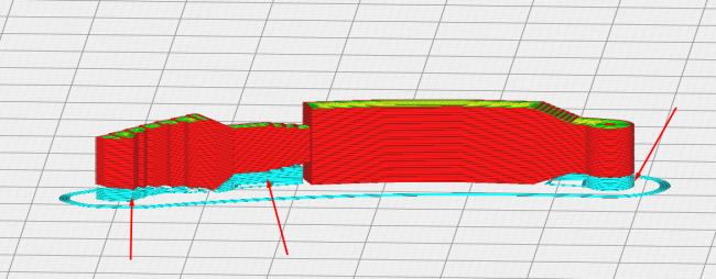

CURA - posizionare il pezzo ad una z > 0
Meldro ha risposto a Meldro nella discussione Problemi generici o di qualità di stampa
Ecco immaginavo ci fosse una cosa del genere ma non sapevo dove cercarla. E anche questa ok... non l'ho mai usato quindi proverò. Grazie ad entrambi -

Meldro ha pubblicato una discussione in Problemi generici o di qualità di stampa
Approfitto del pezzo che ho stampato ieri per girarvi un problemino che sto cercando di risolvere da un pò. Questo è l'esempio: Il pezzo è piccolo, parliamo complessivamente di 5/7 cm di lunghezza massima. La parte centrale poggia sul piatto mentre le frecce rosse indicando i punti che necessitano di supporti. La domanda che volevo farvi è questa: - sapete se esiste il modo di stampare TUTTO il pezzo partendo da una zeta che sia maggiore di 0? Perchè, ovviamente, di default se provo ad alzare tutto il pezzo, CURA, lo "sbatte" a terra... 🙂 Quello che volevo fare è impostare tutto il pezzo ad una altezza tipo 10mm in modo che tutta la parte sottostante fosse supportata cosi che poi, a stampa terminata, i supporti possano legare meglio tra loro ed essere molto più facilmente rimovibili (al momento, essendo il pezzo particolarmente piccolo, qualsiasi impostazione dei supporti è tale o da non funzionare o da essere molto difficilmente rimovibile). Il caso esposto è solamente un esempio per la domanda quindi "girare" il pezzo non è una soluzione 🙂 -

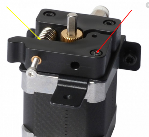

Domanda su estrusore/spingi filo - quali viti serrare?
Perfetto. Mi torna anche questo. Infatti avevo serrato tanto e il filo non passava, ora tutto torna! Grazie! -
Esatto. Infatti quando andava in sottoestrusione la leva si muoveva verticalmente sul "gioco" della vite. Serrata la leva il problema si è ridotto di molto. Esatto anche qui. E ora ho capito.... 🙂 Detto questo la molla è si molto carica... se è un bene non lo so, so che le stampe vengono decisamente meglio e la sottosestrusione è quasi scomparsa ma è tanto carica. Domanda: il fatto che cmq ogni tanto qualche "click" della godronata che "salta" (ma le stampe escono bene) è da ritenersi normale? A naso direi di no, ma non ho problemi di sottoestrusione come ho sempre avuto sino ad ora. -
Scusa, questa cosa mi manda fuori di testa... 🙂 Per rilasciare o caricare il filo, premo la leva e il cuscinetto si allontana, si riduce la presa... ma quando premo la leva comprimo la molla, quindi molla più corta il cuscinetto si dovrebbe allontanare, cosa mi sfugge? E cmq, è normale che sia molto "dura" la leva per rilasciare il filamento? Rovino qualcosa? Invece il fatto che la vite (freccia rossa) abbia dovuto serrarla, ti torna? -
Ciao a tutti, vorrei capire una cosa. Mi sembrava d'aver risolto tutti i miei problemi di sottoestrusione (sono riuscito a stampare anche 7/8 ore senza problemi) serrando una vite "ballerina" sul mio estrusore. Ora non riesco a fotografare il mio ma questo è simile. La vite che era ballerina era quella indicata con la freccia ROSSA. Serrandola saldamente il problema è di molto migliorato soprattutto serrando anche la molla (freccia gialla). Ora a parte che c'è qualcosa che mi sfugge e cioè se la molla è corta la pressione sul filo non dovrebbe essere minore? Mentre se la molla è allunga, la puleggia dovrebbe forzare maggiormente il filo sulla ruota godronata, non è così? Ad ogni modo nel mio caso la molla (freccia gialla) è molto compressa quasi faccio fatica a premere la leva per caricare il filamento. Le stampe vengono bene (8 ore senza problemi) ma ogni tanto sento ancora qualche click. Pareri? -
