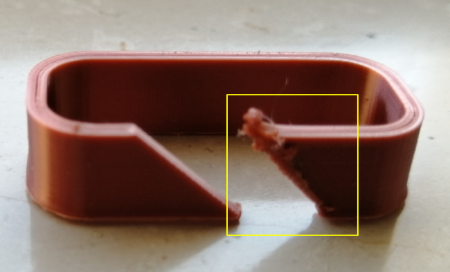

Meldro ha pubblicato una discussione in Problemi generici o di qualità di stampa
Salve a tutti, sto cercando di stampare un componente all'apparenza banale con la A20. Il componente è questo: https://www.thingiverse.com/thing:723779. Il risultato però è abbastanza irritante, ho provato diverse impostazioni con layer da 0.1 a 0.2 con e senza supporti, temp 200 e 210 ed il risultato è. più o meno, sempre quello in figura: La parte evidenziata viene più o meno sempre alla stessa maniera. 😞 Cosa posso provare? (vorrei capire quale parametro influenza quel comportamento). Grazie -
