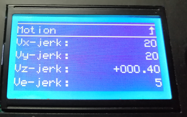

	Effetto Ghosting (leggero?!)Meldro ha risposto a Meldro nella discussione Problemi generici o di qualità di stampa Ecco i risultati: - in blue JERK originale (20) - in rosso JERK a 10 Il risultato mi sembra migliore ma è ancora presente, ci si accontenta o si può ancora migliorare?
	Effetto Ghosting (leggero?!)Meldro ha risposto a Meldro nella discussione Problemi generici o di qualità di stampa Scusa, ma per capire quindi... le impostazioni del JERK sullo slicer come si relazionano a quelle impostate sulla macchina? Non contano nulla, valgono quelle della macchina oppure si "sommano" a quelle settate su Marlin... oppure ? Ad ogni modo i valori della macchina sono questi: (ci metto anche i parametri di accelerazione visto che ci sono....)
	Effetto Ghosting (leggero?!)Meldro ha risposto a Meldro nella discussione Problemi generici o di qualità di stampa Vado a leggere subito, ma quindi è equivalente impostare i parametri in CURA o direttamente dalla stampante (ho una Geeetech. A20)?
