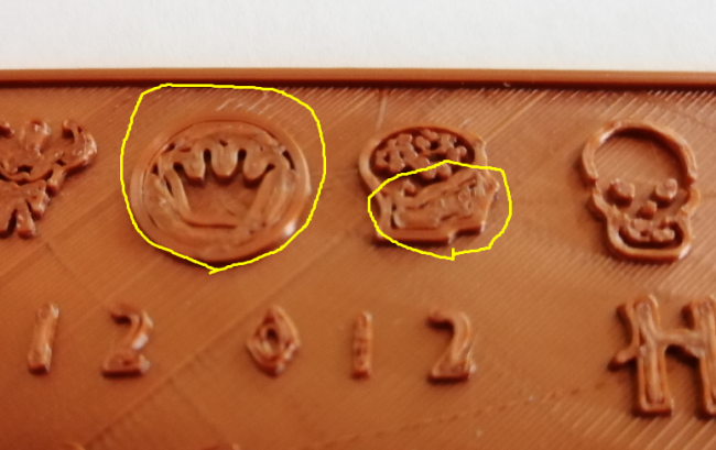

Qualità dei livelli di chiusura [RISOLTO]
Meldro ha risposto a Meldro nella discussione Problemi generici o di qualità di stampa
Ho trovato una soluzione che soddisfa il mio caso (magari ce ne sono altre ma questa è quella che ho usato e che mi soddisfa nel risultato). La riporto di seguito nel caso fosse utile ad altri con il mio stesso problema. Ho abilitato in CURA (lo slicer che sto usando) la funzione IRONING. Nello specifico ho abilitato La seconda opzione serve per abilitare l'ironing solo al livello più alto (a me serviva così) In questa maniera i GAP che ho evidenziato nel post iniziale sono praticamente scomparsi. -
Sovraestrusione o temperatura troppo alta creerebbero eventualmente il problema opposto e cioè con gli spazi interni alle immagini in rilievo non ben definiti per l'eccessivo materiale che verrebbe depositato in spazi troppo piccoli ma questo non avviene, la stampa esce esattamente come deve uscire da quel punto di vista. Ho il problema opposto: ho dei "buchi" di materiali nelle zone che dovrebbero essere completamente piene e in questo caso, una sovraestrusione credo mi aiuterebbe, no? -
Meldro ha pubblicato una discussione in Problemi generici o di qualità di stampa
Ciao a tutti, vorrei capire se posso migliorare questa situazione senza impazzire. Nell'immagine ho evidenziato i punti "critici". Qui ho delle immagini di dimensioni contenute (il cerchi con la corona all'interno avrà un diametro di circa 12mm) in rilievo su una superficie piana. La superficie piana viene decentemente. Quello che non mi piace molto sono le superfici, sempre piane, delle immagini in rielievo. Come da foto, queste risultano non perfettamente "coperte" dal filamento risultando non omegenee e non troppo gradevoli alla vista. Il materiale è PLA - temp. 200° - speed 60 - top layer 4 - top thickness 0.8 Su quale parametro potrei agire per migliorare, se possibile, la situazione? Grazie in anticipo come al solito 🙂 -

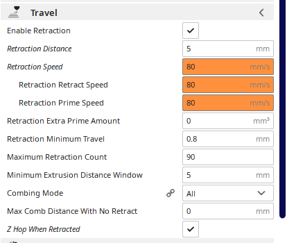

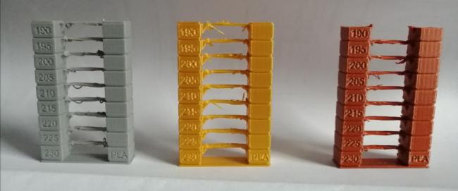

Difetti sulle Temp Tower
Di norma i valori di retrazione li cambio in funzione del materiale/bobina (perchè ognuno si comporta a suo modo). I valori indicati sono quelli che, se non ho bisogno di maggiore precisione, mi danno risultati decenti un pò con tutte le bobine che ho, al momento, a disposizione. Detto questo le 3 torri sono state stampate con gli stessi identici parametri e tutte presentano questi "sfilacciamenti" pure essendo bobine diverse. -
Beh... si... quello l'ho fatto ovviamente ;). Le temp sono diverse ad ogni livello. -
Ok, ho scaricato l'STL e le TEMPTOWER delle foto le ho fatto con i miei parametri che sono quelli impostati sopra. Quindi qualche idea su quale parametro agire per ridurre il problema evidenziato? -
Scusa, non ho capito... dovrei togliere la gestione della retrazione? -
Ventola 100% Speed 60 mm/s -
E' tutto PLA (pensavo si leggesse dalla foto) marca GIANTARM/GEEETCH. Il primo a sx è un grigio "puro" gli altri sono materiali di quelli glitterati. -
Ciao a tutti, è da un pò che la temp tower che uso ad ogni cambio di bobina mi da risultati che non so interpretare. Vi posto qui 3 temp tower di materiali diversi (tutti però stessa marca) . Come vedete non c'è un bridge (un collegamento tra una torre e l'altra) che venga corretto (sono tutti più o meno sfilacciati) mentre le due torri verticali, per quello che sono i miei standard, le trovo buone. Vi viene in mente quale parametro andare a verificare? Grazie in anticipo come al solito. 😉 -
