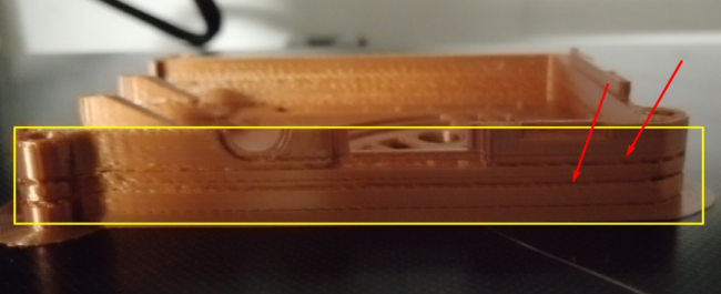

Pulizia fatta. E' stato abbastanza semplice ma era anche tutto abbastanza pulito. Unica cosa che ho notato è che lo spillino per pulire il nozzle faceva un pò fatica ad entrare (sicuramente c'è un pò di plastica dentro). Per estrudere estrude... ma a questo punto mi chiedo ogni quanto va cambiato il nozzle? (scusate ma qui una domanda tira l'altra...)

Quindi... 1 - scaldo 2 - spengo 3 - smonto... Ma quando faccio il punto 3... tocco roba a 200?!
- 32 risposte
- hotend
- layer mancanti
(and 2 più)
Taggato come:
Ecco... questa è una delle cose ambigue, in alcuni video prendono e smontano in altri portano a temp il nozzle... perchè deve arrivare a temp il nozzle? (do per scontato che il filamento l'ho già tolto).

Ciao a tutti, primo mese di stampa 3d e prima bobina, praticamente passato a fare test (la speranza è che ad un certo punto i test finiscano. 😕 ). Ora, tra le tante cose che comincio ad inquadrare, ho a che fare con problemi di layer mancanti - vedi foto - pensavo ad un problema all'estrusoe (ed ho aperto un post apposito) ma non ne sono più tanto convinto. Cercando e ricercando in rete si parla molto di pulizia dell'hotend, dello spazio dal tubo in PTFE ed il nozzle che può riempirsi di materiale etc... e mi chiedo se devo procedere a questa operazione ma non vorrei andare a smontare e rimontare, magari male, un pezzo se non è strettamente necessario da qui la domanda. Quando è il caso di procedere con questa pulizia? Il problema che vorrei risolvere è evidenziato qui: Potrebbe essere un problema di hotend e quindi è il caso di procedere? Grazie in anticpo, come sempre per tutto il vostro prezioso supporto! PS: cmq sono abbastanza tignoso ho già ordinato tutto il materiale per mettere su raspberry + octoprint ma porca paletta... se non posso mandare stampe lunghe... 😞
