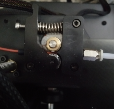

Calibrazione estrusore... impossibile.
Meldro ha risposto a Meldro nella discussione Problemi generici o di qualità di stampa
Perdona l'ignoranza ma non ho ben capito dove dovrei fare il segno... Ad ogni modo dai test che ho fatto, se verifico il trascinamento di questo motore staccando l'hotend, è corretto spacca il decimo di millimetro (una volta corretto, di poco il valore degli step). Se invece collego l'hotend con gli stessi parametri allora si, "scivola" e perde passi (sempre facendo il di estrusione di 100mm). PS: dagli ultimi test, la ventola che raffredda il materiale... non parte più... - livello sconforto 1000 su 10. 😕 -
Per ingranaggio intendi la ruota dentata che carica il filo dalla bobina al tubo PTFE? -
Ciao, intanto grazie a tutti per le risposte. Il filo lo faccio uscire con il GCODE trovato qui: https://www.youtube.com/watch?v=I5i1FPoc0H4 (ma ne ho visti almeno altri 4 di video simili ed il codice è sempre quello, cambiano giusto la lunghezza del filo estruso ma la velocità è sempre F200). G21 G90 G92 E0 G1 E100 F150 M400 Come detto sopra e come puoi vedere dal codice ho provato anche a F150 con i risultati "anomali" (che ho messo). Il filo estruso a volte si arriccia a volte no. Il test lo faccio preriscaldando l'hotend da LCD (che mette l'ugello a 190°) Se devo dirla tutta lanciando il codice qui sopra, a volte, ho la sensazione che non venga eseguito completamente per due motivi: - vengono estrusi si e no 3/4 cm di filo - sull'lcd rimane impresso il nome del file gcode lanciato mentre mi aspetterei di vedere un PRINTER READY (corretto?) Quindi devo lanciarlo una seconda volta per farne estrudere un quantitavio pià consistente e più vicino ai 100mm. Questa cosa appena descritta, NON SUCCEDE, se lancio il gcode senza aver collegato lo spingi filo all'estrusore. In quel caso il filo viene trascinato correttamente per la lunghezza impostata. Spero d'essermi spiegato. -
Ok, test fatto con F150 e con tutto montato. Ho misurato 10 cm a monte del motore, riscaldato l'ugello e avviata l'estrusione. Succede questo: - con E step/mm -> 93.00 (valori originario) - il "caricamento" è continuo e vengono estrusi 55/60 mm di filamento. Se prendo quel valore e calcolo gli step: 100/60 * 93 = 155 A questo punto, con un E step/mm di 155, ripetendo il test, il caricamento non è più continuo, ogni tanto la ruota dentata (o non so cos'alto "salta") e non c'è un caricamento continuo. Test ripetuto 4/5 volte e tutte le volte si conferma quanto sopra. -
La stampante è una GEEETECH A20. Comunque ok, rifaccio il test a velocità ridotta vediamo cosa dice... Grazie -
Direi di no, estrude a F200 e poi se perdesse passi li perderebbe sempre, anche quando non passa nell'hotend credo... -
Killrob numeri sempre diversi... Quello che mi aspettavo è che magari ci fosse un parametro diverso tra trascinamento a vuoto e passaggio nell'hotend, ma poi una volta ricalcolati gli step (col filamento che passa nell'hotend) la cosa si aggiustasse più o meno. Invece correggo il paramentro, rifaccio il test ed entrano 3/4 cm in meno... avrà consumato non so quanti metri di filamento per fare più volte queste prove, non c'è un parametro che "stabilizzi" la cosa (quando il filamento passa nell'hotend). -

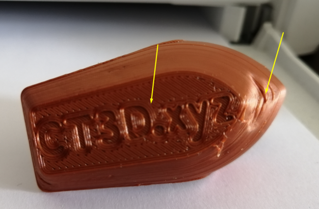

Di quale difetto si tratta? (foto)
Si, perdonami, puoi riunirli o eliminare quello che ritieni superfluo? Grazie e scusami. -
Grazie, in effetti il risultato sembra molto simile al mio. Forse è il materiale che sto usando che ha una riflessione della luce tale da accenture alcune striature. Ci potrebbe stare. Ora mi sono imputanto sul problema della barchetta, che ho dettagliato meglio nell'altro post (l'ultimo messaggio di questa mattina ho aggiunto altre foto: https://www.stampa3d-forum.it/forum/topic/10570-altri-test-con-problemi-cubo-e-3dbenchy-foto/?do=findComment&comment=77947). Riuscissi a risolvere quel problema li... mi reputerei soddisfatto...ufff... che fatica. 🙂 -

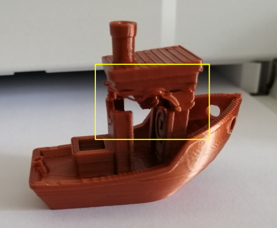

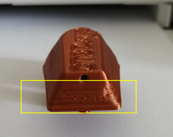

Altri test con "problemi": cubo e 3dbenchy (foto)
Eh... 🙂 se hai letto il proseguo del post... l'ho appreso dopo la foto che ce ne erano 2... 🙂 Devo riuscire a non mollare prima... 😞 Dunque ho fatto la calibrazione dell'estrusione e quella del flusso che però ho lasciato a metà (l'attuale calibro non arriva al centesimo quindi, da quello che ho capito, è abbastanza inutile, ne ho ordinato uno migliore appena arriva rifaccio il test). Nel frattempo ho riprovato il test della barchetta cambiando i settaggi. Nello specifico ho ridotto la velocità di estrusione da 60 a 40 e ridotto il riempimento al 10%. Praticamente non è cambiato nulla anzi.... oltre ai difetti iniziali è successo qualche "inciucio" di materiale in fase di costruzione della cabina della barchetta, non è stato stampato uno dei 4 montanti e praticamente mi si è "rotto" in mano il pezzo superiore della barchetta quando sono andato a staccarlo. Nelle foto potete vedere i "difetti": 1 - la prua non viene continua ma presenta una superficie irregolare e rientra (e vorrei almeno riuscire ad eliminare questo.... 😞 ) 2 - il testo dietro la barca non viene praticamente stampato 3 - il testo sul fondo non so se è corretto che venga così. Unico dato "positivo" è che nei 2 test che ho fatto i difetti sono IDENTICI (quindi magari c'è una causa precisa). -
Si, avevo trovato quel video il problema è che sia questo, che altri video fanno riferimento a simplify3d mentre io sto usando CURA e non riesco a trovare le voci relative (il fatto che non si trovi un test di flusso fatto su CURA vuol dire qualcosa?) ps: grazie ad entrambi per l'aiuto e l'incoraggiamento 😉 -
Porca paletta... ho trovato solo questa: https://www.stampa3d-forum.it/flusso-di-stampa-guida-calibrazione/ (che però parla della calibrazione dell'estrusore) la guida con il THIN WALL test non la trovo... -
Ci voglio credere... 😉 Procedo.... -
Qualche idea da dove iniziare? (leggendo in giro ho trovato anche qualche riferimento alla calibrazione dell'estrusore... può essere?) EDIT: nel frattempo ho stampato un cubo delle stesse dimensioni senza lavorazioni, con facce lisce ed il problema non si è ripresentato.
