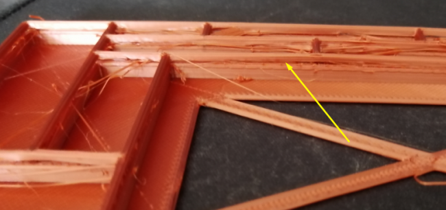

Fortunello. 😉 Cmq... se qualcun'altro leggesse questo commento ho perso ore di stampa... convinto che il problema fosse altrove perchè MI SEMBRAVA cmq di controllare l'avanzamento del filo, in realtà non era così... basta un attimo di distrazione, il filo che per qualche istante non arriva e manca il layer. 😞 -

Confermo che lasciando il filamento libero il problema non si presenta, ho appena concluso una stampa da 4 ore e 30 senza nessun problema... ma.... sono stato li, ogni 10 minuti a "liberare" qualche metro di filo dalla bobina. Ora mi chiedo... sono stato sfortunato io a pescare una bobina intrecciata? Oppure ogni nuovo acquisto devo controllare 1kg di filamento? (faccina perplessa) -

Tu dici di sbobinare e ri-bobinare? Io ho provato così: ho visto quanto metro di filo sarebbe consumato tramite CURA e l'ho "sbobinato" lasciandolo libero... Se ribobino... non rischio di incastrarlo nuovamente? -

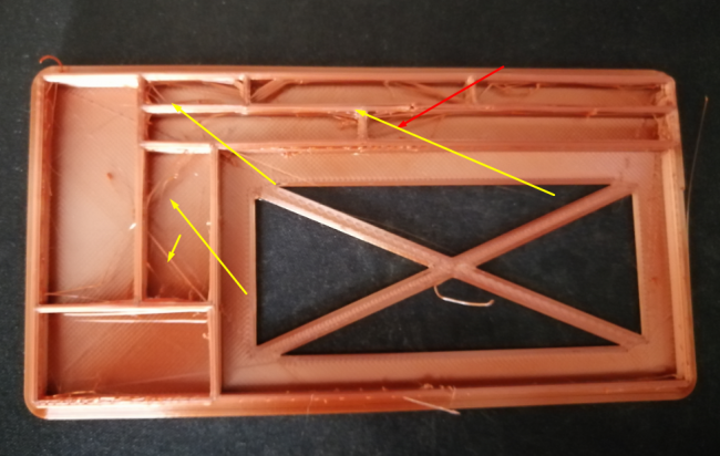

Eh niente... una stampa di 2 ore non riesco a farla. 😞 Il problema è che ad un certo punto il materiale sembra non venga estruso per l'effetto che in letteratura è chiamato "missing layers" o layer mancanti. Capita abbastanza random... si non su stampa da 2/3 su stampe contenute l'ho notato meno. Nel mio caso stavo stampando un box 15cm/8cm con pareti da 2mm e dopo circa 2 ore di stampa, fatto il fondo e più o meno 6mm di altezza pareti il filamento PLA comincia a distribuirsi in maniera non "fluida"... Controllando la stampa si inizia a vedere che il materiale non si deposita "liquido" ma inizia a filare e quindi non aderisce. Ho provato a stampare sia a 215° che a 205° (sempre con ventola accesa, non è cambiato nulla. 😕 ). Consigli? Di seguito 2 foto: Qui ho capito che quando inizia a "filare"... è li che si forma la non unione... E questo è l'effetto finale. 😞 EDIT: ora ho provato a lanciare la parte mancante, circa 1cm, sbobinando la quantità di filamento necessario (a volte ho visto che tendeva ad intrecciarsi e vorrei essere sicuro non fosse quello il problema....). -

Ok.... diciamo che sono abbastanza sicuro che non ci siano stati ticchettii, come sono sicuro che l'ugello non fosse alla giusta distanza sul piatto. Ero li a controllare e ad un certo punto mi sono accorto che il filo (che ogni tanto vedevo muoversi) stava, invece fermo. 😞 -

🙂 1 - L'hotend non direi che è intasato perchè poi il materiale ha ripreso ad uscire 2 - La rotella non morde il materiale... ecco non saprei... ad un certo punto ha ripreso ma sicuramente in un frangente non spingeva 3- Il filo non era incastrato perchè stato li a controllare ogni 5/10 minuti. Domanda: il punto 2 potrebbe essere dovuto ad un non buon livellamento del piatto? Perchè ora, a stampa interrotta, ho notato che la testina era troppo a contatto col piatto (il classico foglio A4 non passava). -

Ecco... proprio ora una stampa di 3 ore mi si è rovinata. 😞 Il tirafilo, non capisco il motivo, non ha più tirato (e questa volta ero li a controllare) il materiale non è arrivato e la stampante continuava a "stampare" senza materiale. (Ma questo non c'entra nulla col problema del post credo...) -

Intendo proprio fragile, che mi si spezza in mano con poco sforzo, parlo cmq di spessori minimo 2/4 mm ma essendo alle prime armi non ho ancora capito cosa aspettarmi. -
