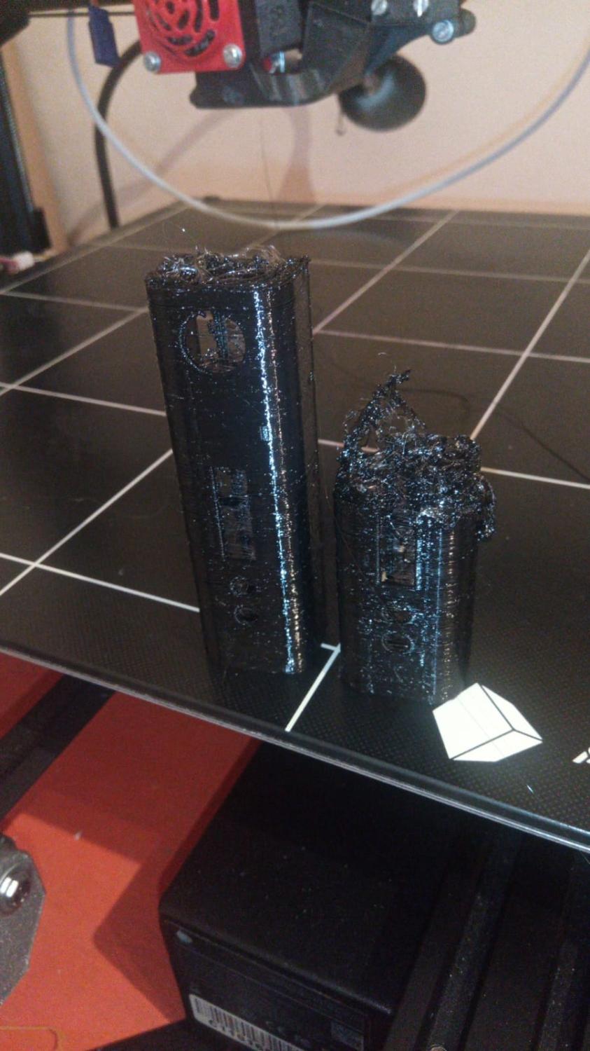

    Vendo bobina quasi nuova di petg. 😂 Niente da fare, non sta attaccato...arrivato a quel punto....quasi sempre lo stesso, si stacca dal piano.

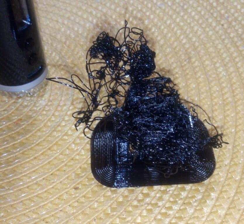

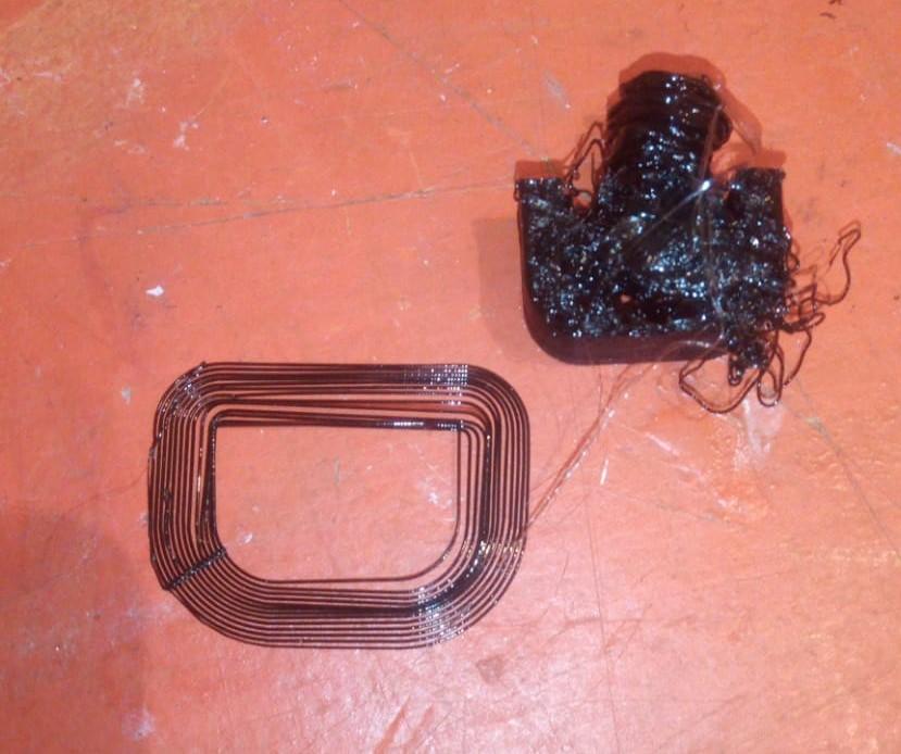

    Sono sceso a 225, a 220.... riregolato il piano... spruzzato la lacca.... ma non cambia niente. Stampa bene per un po, poi si stacca. Non so piu che pesci pigliare. potrei stampare il pezzo in orizzontale, ma preferisco di no... Anche il Brim mi sembra strano....non attaccato... provo ad aumentare il flusso?

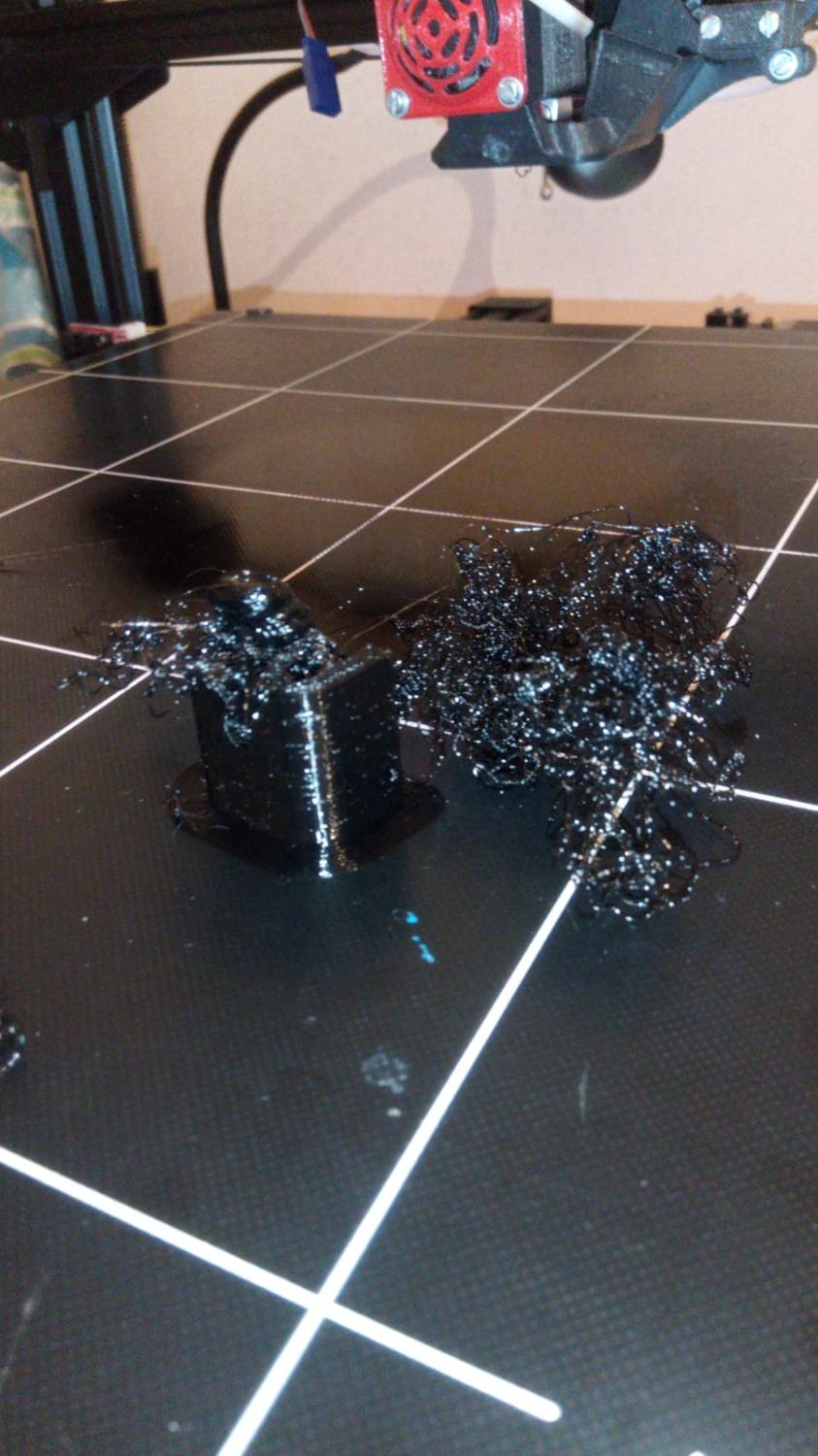

    Il piano è super pulito, allego la foto del primo layer... direi perfetto. cosi come la stampa finche dura... anche questo tentativo è fallito. x Killrob scusa ma ti ho fatto confondere, volevo dire che uso Sunlu perche con il pla mi trovo bene, ma questo che uso ora è il petg . la bobina dica 205 - 230.

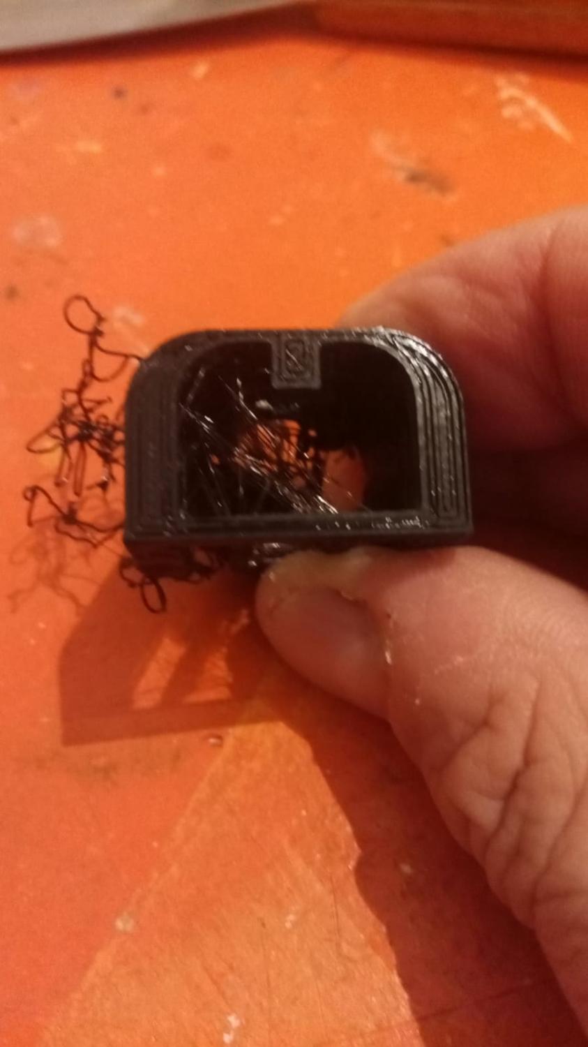

    due tentativi...due fiaschi. Hotend con gola titanio, temp 240 bed 85... velocita 45 ma ho provato anche con 50. la stampa viene accettabile, anche se con gli spigoli rialzati... ma il problema è che dopo un po il pezzo si stacca dal piano. e non capisco il motivo.... Puo essere la distanza dal piano dell'ugello? bho... non fatevi ingannare dai riflessi della luce, non è schifosa la stampa
