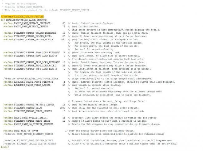

  13. Ok caricato, ora provo una stampa Ok perfetto, sollevamento su asse Z e spostamento, a parte lo spurgo del filamento, ne butta fuori un bel pò, ma per quello posso togliere il "decommento"?

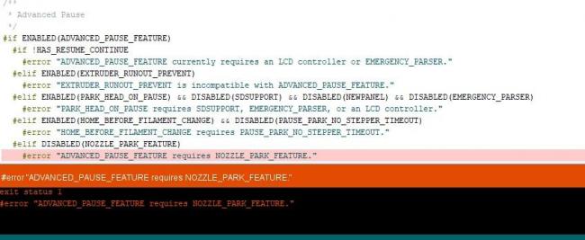

  17. ecco l'errore
  18. Già provato ma mi da errore di caricamento sketch
