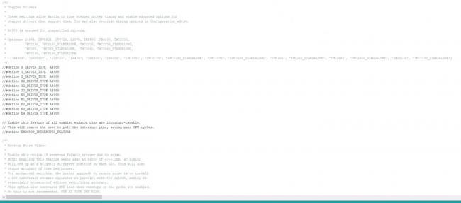

  18. Ne avrò bisogno di una confezione intera fra un pò ahahaahahahah (oki) Decommentati, ricaricato ma niente.... tutto come prima, provo ad allegare il file, chi gli vuol dare una controllatina, grazie Marlin.ino

  23. Ma queste righe dei driver le devo abilitare?
