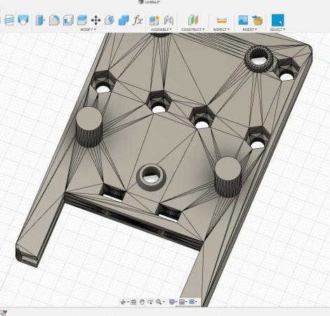

  1. Non male come stampa di prova, grazie per il file @Eddy72, cambio il nozzle, gliene metto uno da 0.2 e dovrebbe uscire perfetto, non mi resta che aspettare l'arrivo dei cuscinetti dalla Germania

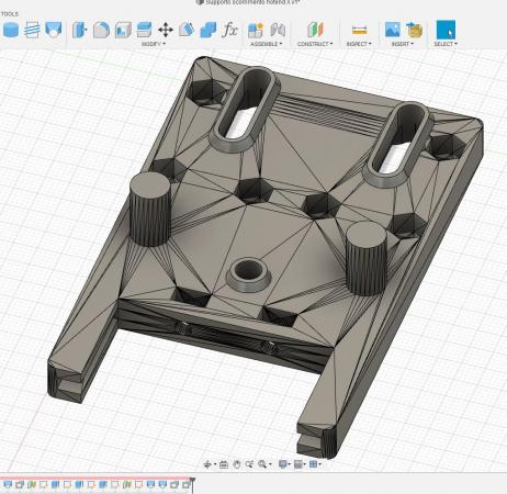

  2. OK, hai asolato anche il cuscinetto di blocco superiore? Io l'ho fatto perché è difficile dargli una misura straprecisa tra i cuscinetti di blocco, in modo che non vadano a piegare le barre lisce
  3. Il foro centrale di quest'ultimo è da 7? Una considerazione stupida: ma utilizzando queste pulegge non viene a mancare la perpendicolarità con gli altri cuscinetti?
  4. No quella puleggia no, mi vanno benissimo i cuscinetti da 25, a me ora servirebbe solo una custodia in plastica per ricoprire quei cuscinetti che hai postato tu https://www.amazon.it/dp/B07VDG4GN9/?coliid=I16PDQBAEZB685&colid=2BA8VE8HG69VC&psc=1&ref_=lv_ov_lig_dp_it e raggiungere un diametro massimo di 16, pensavo avessi fatto così.... Ora mi vedo quali sono questi F683ZZ. Ho visto questi f683 e sono ancora più piccoli degli F684, si riesce a fare un supporto in plastica diametro interno 9 esterno 16 che penetri nella barra per 4mm? in modo da avere solo 12 di diametro pulito?
  5. Hai detto di aver fatto la plastica per questi cuscinetti https://www.amazon.it/dp/B07VDG4GN9/?coliid=I16PDQBAEZB685&colid=2BA8VE8HG69VC&psc=1&ref_=lv_ov_lig_dp_it con diametro totale di 16. Poi hai detto che la penetrazione è di 4, di conseguenza dovresti aver fatto una base di appoggio al cuscinetto spessa 3, giusto? Non per altro sto facendo i calcoli per dove posizionare l'asola centrale per questo cuscinetto. Grazie
  6. Diametro esterno, foro centrale, e diametro massimo dello spessore di appoggio per il cuscinetto. Ma chiudo il file perchè è meglio avere il cuscinetto e prendere queste misure dal vivo. Se mi passi il file della plastica per il cuscinetto mi fai un grosso favore così in base alla sua grandezza mi correggo le asole (ho esagerato nell'allungarle)....
  7. Con le asole mi son preso il sicuro 😂😂😂😂😂
  8. Io sono fermo perchè non so le misure del cuscinetto superiore. Faccio le asole ai due fori supeirori e ci sono quasi
  9. Sotto ci sta di sicuro
  10. Buono, visto che hai già preso misure, per il cuscinetto aggiuntivo di sotto ci sta un altro vslot da 25? Penso di si perchè la cinghia inferiore non disturba. In caso mi passi il stl della gomma del cuscinetto superiore 😉
  11. Non va bene, troppo largo, al massimo dev'essere da 12/13 mm, quello è da 15 e va a toccare la cinghia Buono, quei cuscinetti sembrano migliori di quelli che ho trovato io. Quale sarebbe il cuscinetto di blocco?

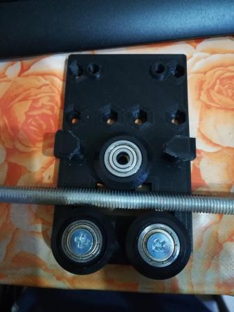

  13. Ok grazie, controllerò di sicuro, comunque per giù forse ce la fa anche il v-slot normale che è da 25 però perde con l'aggrappo della barra, non so se mi spiego.... ora sta stampando e non posso presentarglielo ma forse va bene. il problema è su perchè c'è la cinghia che scorre, trovo un cuscinetto piccolo per lì ed il gioco è fatto
  14. Ottima idea quella di stampare la plastica per i cuscinetti.... ma sarebbe preferibile plastica dura, il TPU non è troppo molle? Cosa mi dici invece di quei cuscinetti in metallo? Comunque anch'io ho un leggero problema sull'asse X, nel senso che il carrello diventa molto duro vicino ai supporti in plastica delle barre trapezie.... se mollo i cuscinetti diventa molto blando col rischio che escano fuori sede Perdonami quelli che monta ora sono da 10 e qualcosa, l'importante sono i due bordini che scorrono sulla barra e questi che ho postato li ha all'esterno rispetto ai v-slot classici che hanno un interasse poco più di 5mm o no?
  15. Allora @Eddy72 se non hai idee migliori possiamo fare la modifica con quei cuscinetti che ti ho postato, basta che solo uno di noi li acquisti e ce li spediamo, il file stl posso prepararlo io o tu con fusion
