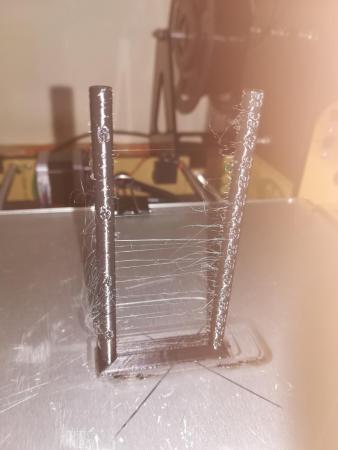

  5. Scaricati il file stl che ho allegato su e con quello utilizzi simplify con la funzione che ti ho detto. Spliti l'oggetto in quante parti vuoi, anche 16, e a ogni parte gli dai i valori di retrazione e stampa. Nel file gcode che ho postato la velocità di stampa è 40mm/s e 20mm/s parete esterna con 120mm/s di spostamento. I valori della retrazione sono solo G1 F.... E.... Non ti conviene fare come ho fatto io e correggere il file gcode perché per ogni layer ci sono da correggere una decina di righe

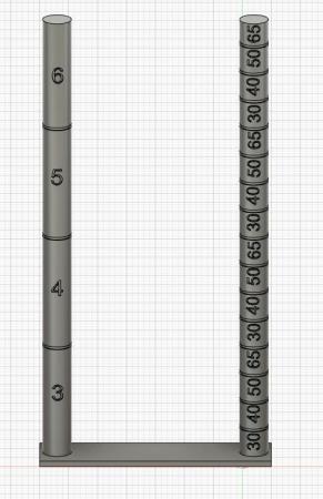

  9. Controllate il codice g avvio a inizio file per la vostra stampante, ho cancellato molte impostazioni che ho io ma dovrebbe andar bene... Torre retrazione CUSTOM.gcode

  11. lascia perdere, pensavo montassi driver migliori che avessi la modalità stealthchop, quel comando serve a disabilitarla ma non è il tuo caso con quella scheda
  12. Questo mi è molto utile perché in attesa della prolunga sto configurando marlin. Cosa dovrei decommentare al posto del bltouch?

  16. Prova a generare un file gcode con retrazione velocità 30mm/s e poi cerca nel file tutti gli F1800 generati... Capirai quello che ti ho detto, naturalmente tutti i G1 F1800 E sono relativi alla retrazione. Se vuoi ti passo il file stl delle torri e capirai quante retrazioni ci sono solo in un unico layer Torre retrazione.stl
  17. Ricapitoliamo: generando il file con lo slicer e spuntando una retrazione in tutti i layer sono presenti i codici della ritrazione, ossia G1 F... E...., dovrei correggere layer per layer tutto quanto, ci metterei una vita. Io pensavo di eliminare la retrazione con lo slicer e dare un comando generale dal primo layer, passare poi al layer 25 (5mm a 0.2) e dare un altro comando valido per gli altri 25 layer.... non farlo layer per layer, non so se mi sono spiegato. Ecco perchè chiedevo se ci fosse un comando M al posto del G1. Con cura, utilizzando blocco supporto non mi da i comandi della retrazione, probabile lo faccia simplify ma io non ce l'ho

  21. Io sto per eseguire il test con questo, vediamo che succede.... Secondo me non c'è meglio che valutare lo stringing fra due torrette
  22. E cosa ci dovrei vedere in questo cubo? Io vedo solo le facce tutte uguali, nessun valore di riferimento e a quanto pare non vedo stringing da nessuna parte
  23. Ok perfetto, io ho semplicemente fatto al quadrato, pensavo fosse quella la formula di F, seguirò quella tabella e rifaccio tutto anche perchè sto stampando quel cubo ma, a parte che la velocità di stampa è eccessiva, non ci vedo proprio niente
  24. per 30mm/s ho messo F900, per 40 F1600, per 50 F2500, per 60 F3600........ giusto?
