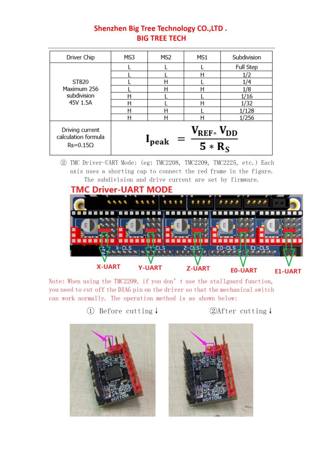

  19. Quello di tagliare o piegare il pin è valido solo per i TMC2209

  23. Secondo me allora è un problema di marlin, hai attivato i driver in configuration.h?
  24. E il r_sense tutti a 0.11?
