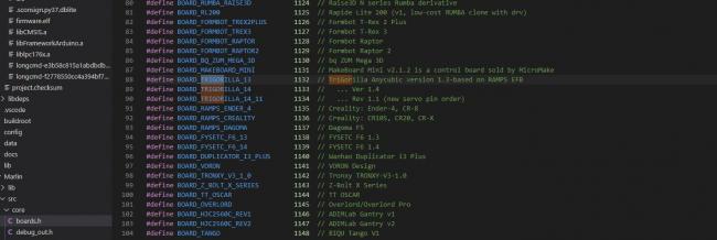

  18. A questo punto proverei anche con vscode, guarda qui
  19. Perchè non provi, come ti ha detto @Killrob, a caricarci marlin 1.1.9 utilizzando i file di config della anet a8, marlinkimbra,a me, sinceramente non è mai piaciuto
