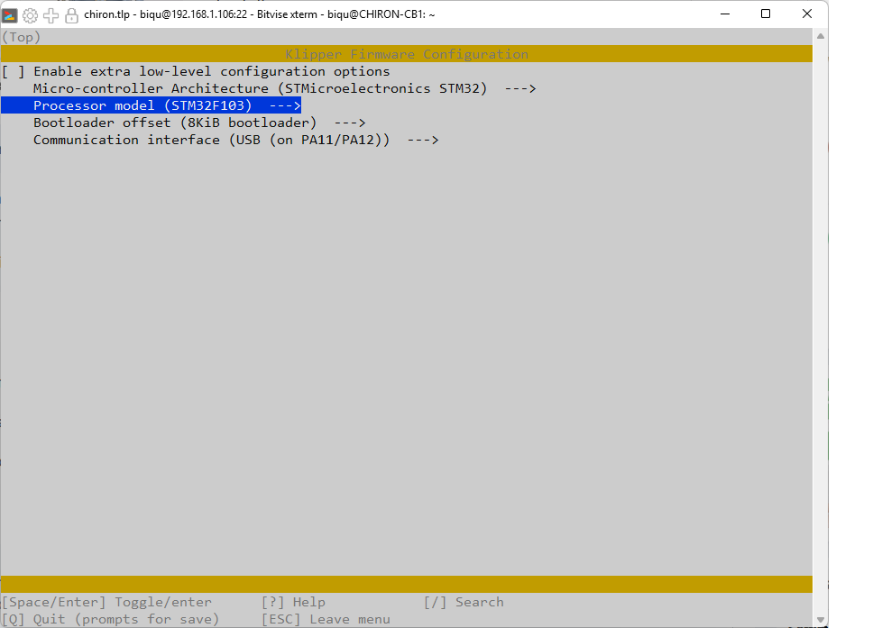

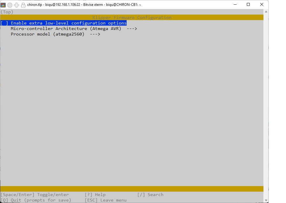

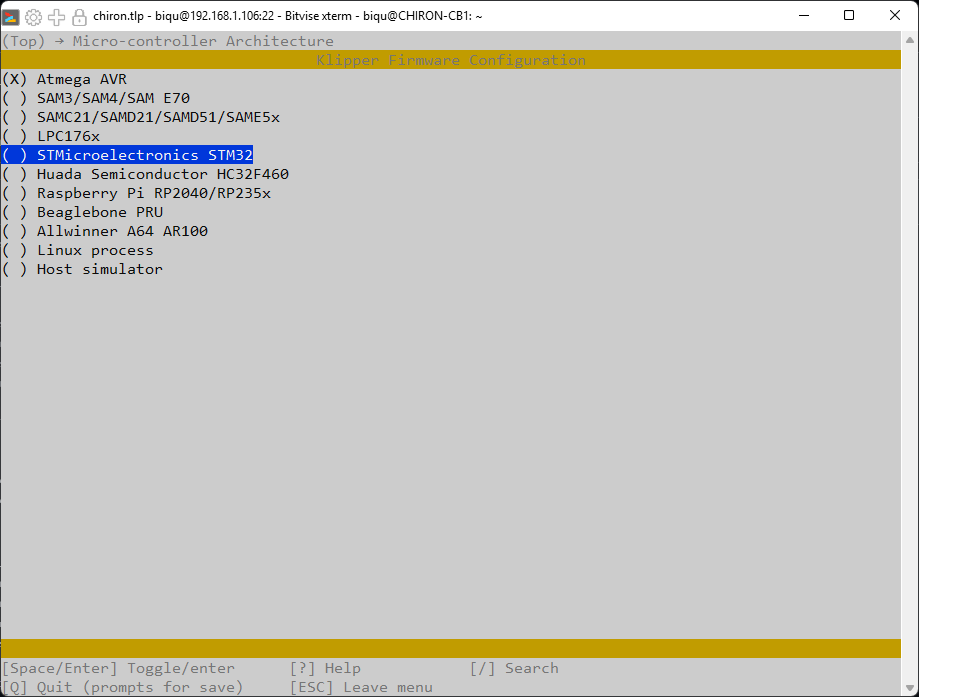

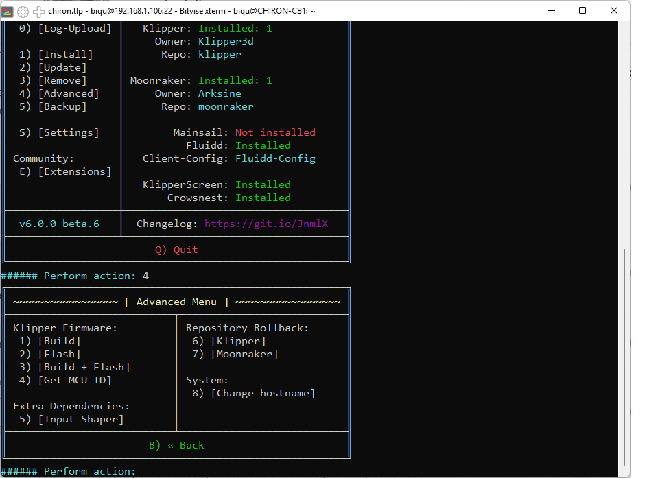

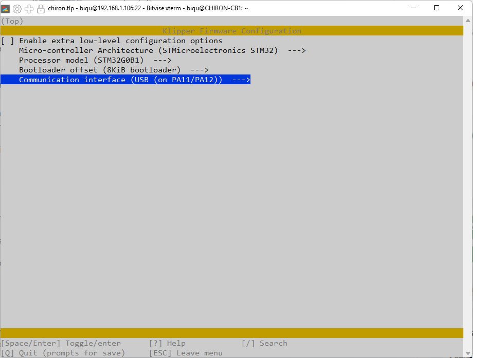

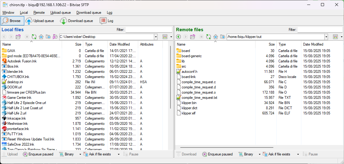

  4. quindi ora è il momento di compilare il firmware per la scheda, allora lancia kiauh e premi 4) advanced e ti ritrovi in immagine 1 dopo premi 1) build e ti ritrovi in immagine 2 scendi con i tasti dalla tastiera su micro-controller architecture e premi invio e ti ritrovi in immagine 3 qui metti la X su STmicroelectronics STM32 e premi invio e arrivi ad immagine 4 in processor model premi invio e seleziona STM32G0B1 bootloader e communication interface li lasci come sono. se hai fatto tutto giusto arrivi ad immagine 5 qui premi prima Q e poi Y, ti chiederà di salvare la configurazione e di dargli un nome poi inizierà la compilazione, quando finisce apri una sessione di sftp in bitvise e vai in /klipper/out dove troverai il file klipper.bin come da immagine 6 trasferisci questo file sul tuo pc, rinominalo in firmware.bin e copialo su una micro SD formattata in FAT32 e vuota. Poi avvisami che procediamo
