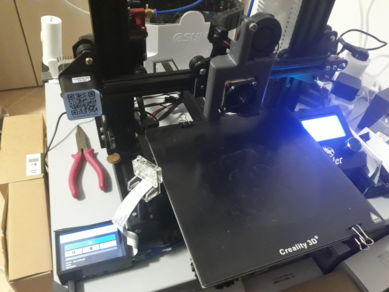

Raspberry PI 4 con Octoprint e schermo touch
Davide87 ha risposto a Davide87 nella discussione Hardware e componenti
In realtà non è sicuramente indispensabile, però mi sto abituando ad utilizzarlo, ed è comodo giusto per un paio di cose, tipo preriscaldare la stampante mentre torno al pc per lanciare la stampa... Oppure come oggi che ho rifatto più volte la stessa stampa, e allora posso lanciarla direttamente dalla stampante, senza dover avere il computer per forza acceso. -
