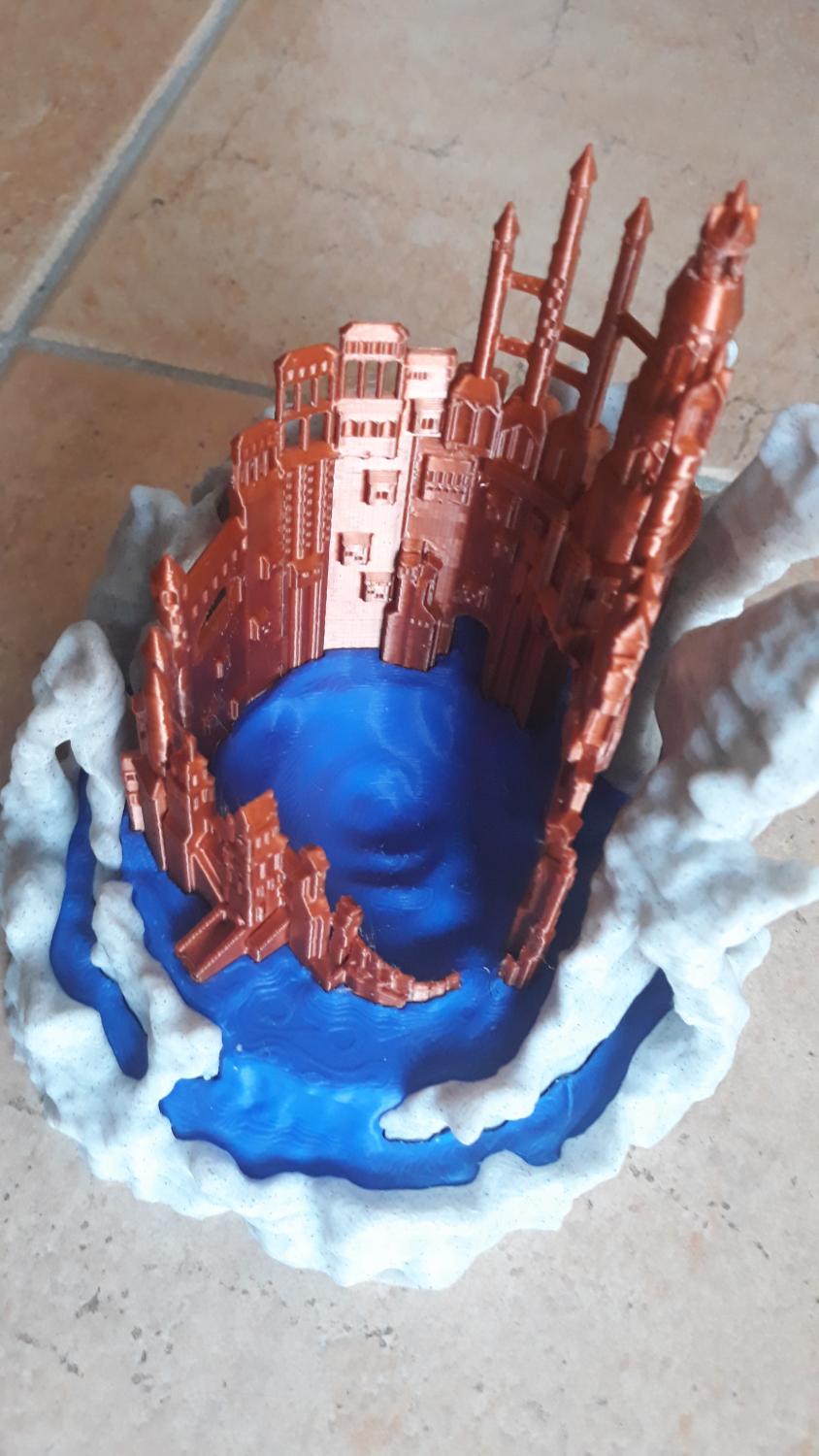

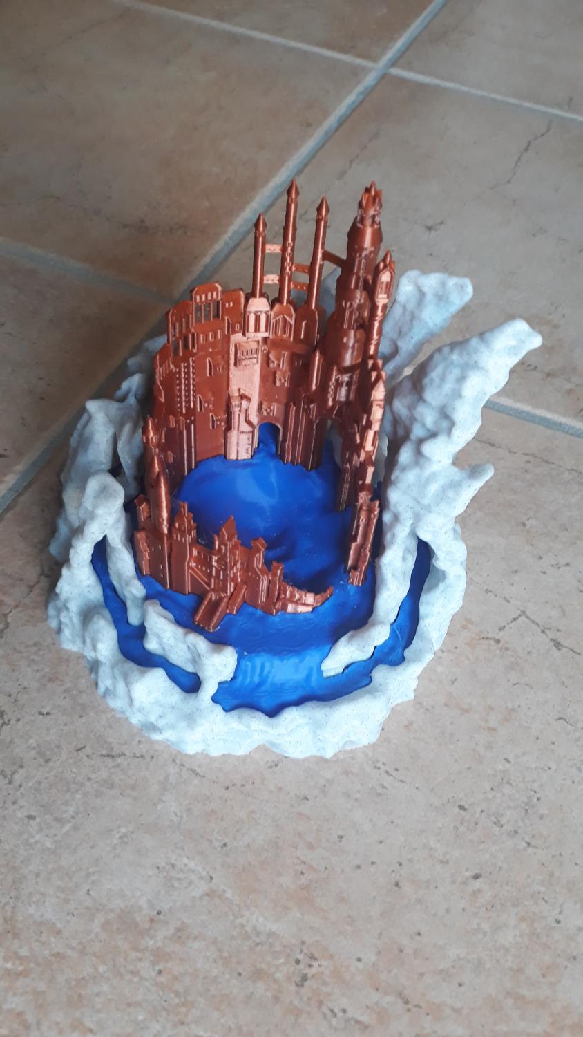

Davide87 ha pubblicato una discussione in Le tue stampe - Album fotografico dei migliori modelli 3D
Layer 0.2 mm per castello e acqua e 0.28 mm per la montagna Castello PLA giantarm silk copper Acqua PLA+ sunlu blu Montagna PLA amolen marmo https://www.myminifactory.com/object/3d-print-vortex-keep-96296 Se avete altre curiosità fatemi sapere! -
