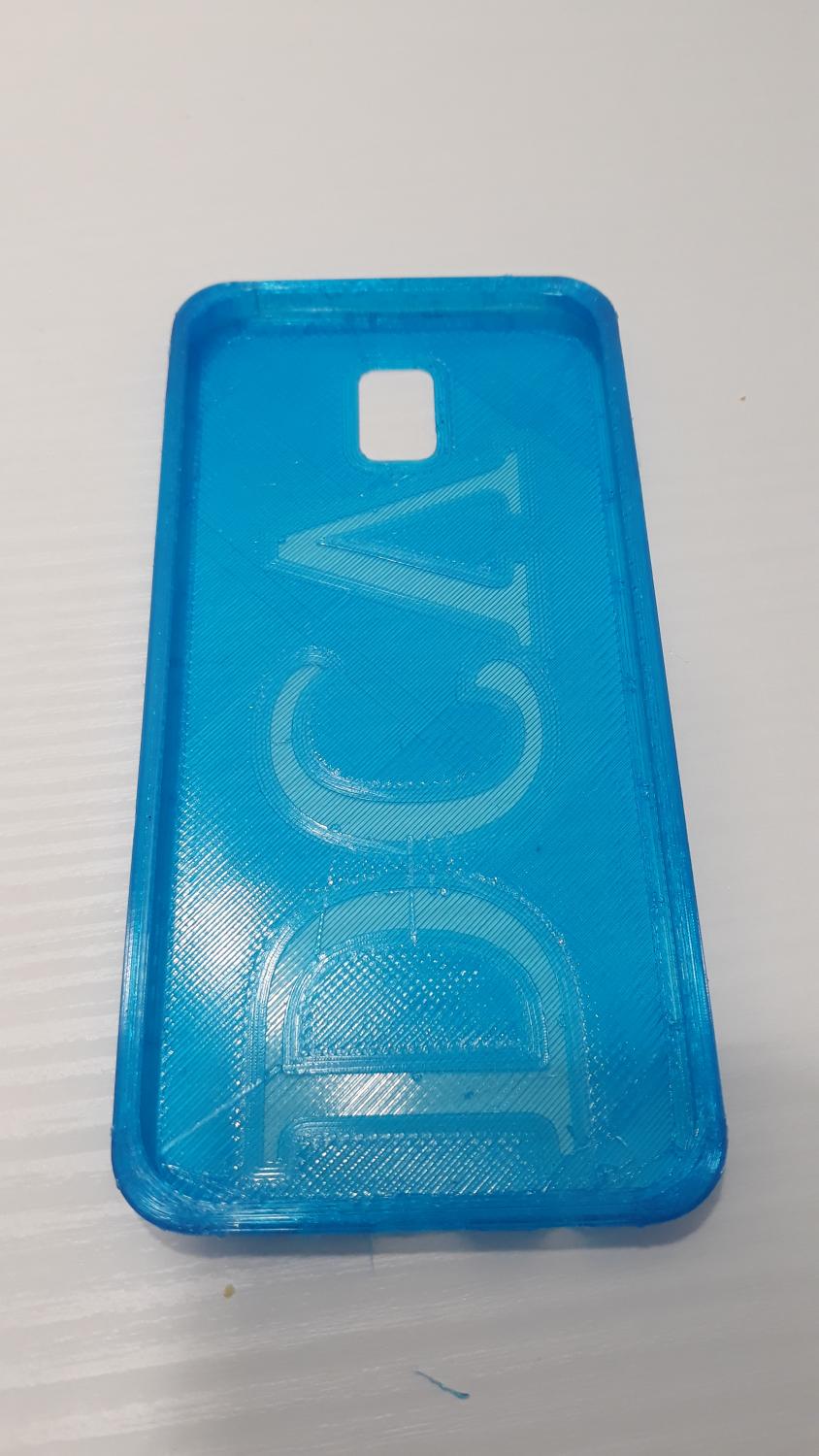

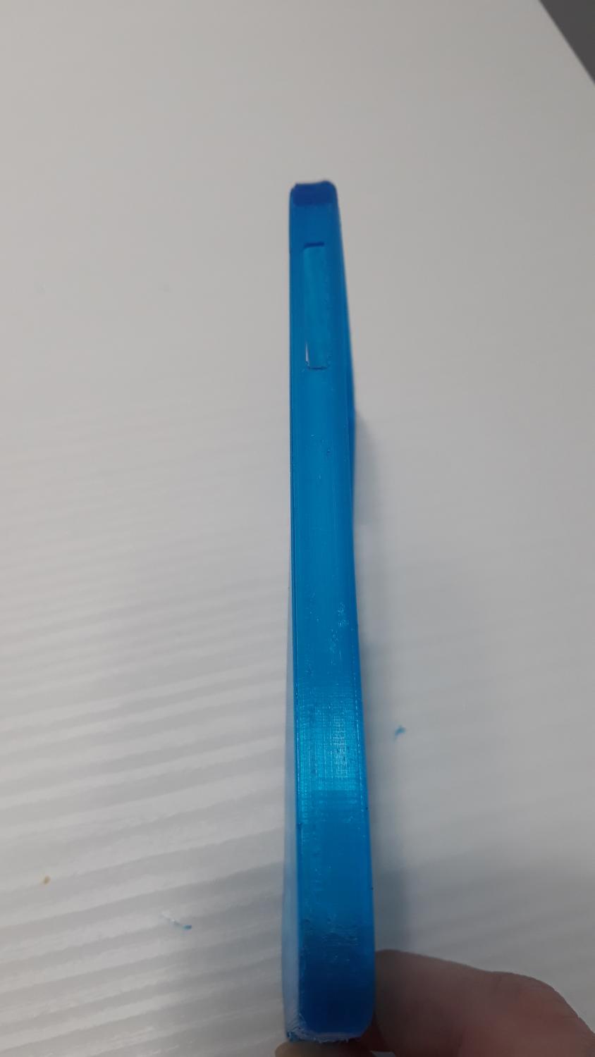

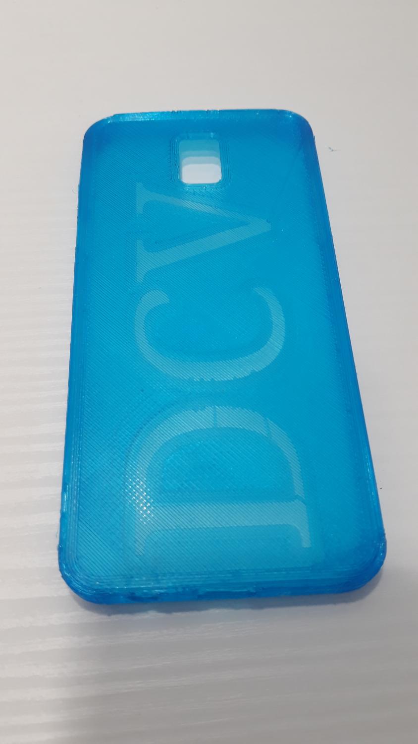

Allora sotto vedete le foto della stessa cover stampata con il geetech blu trasparente, dopo averlo asciugato. È un pelo meno elastico, anche se flette comunque bene. Si può stampare un po' più velocemente, ma secondo me esteticamente rende meno rispetto al sainsmart. -

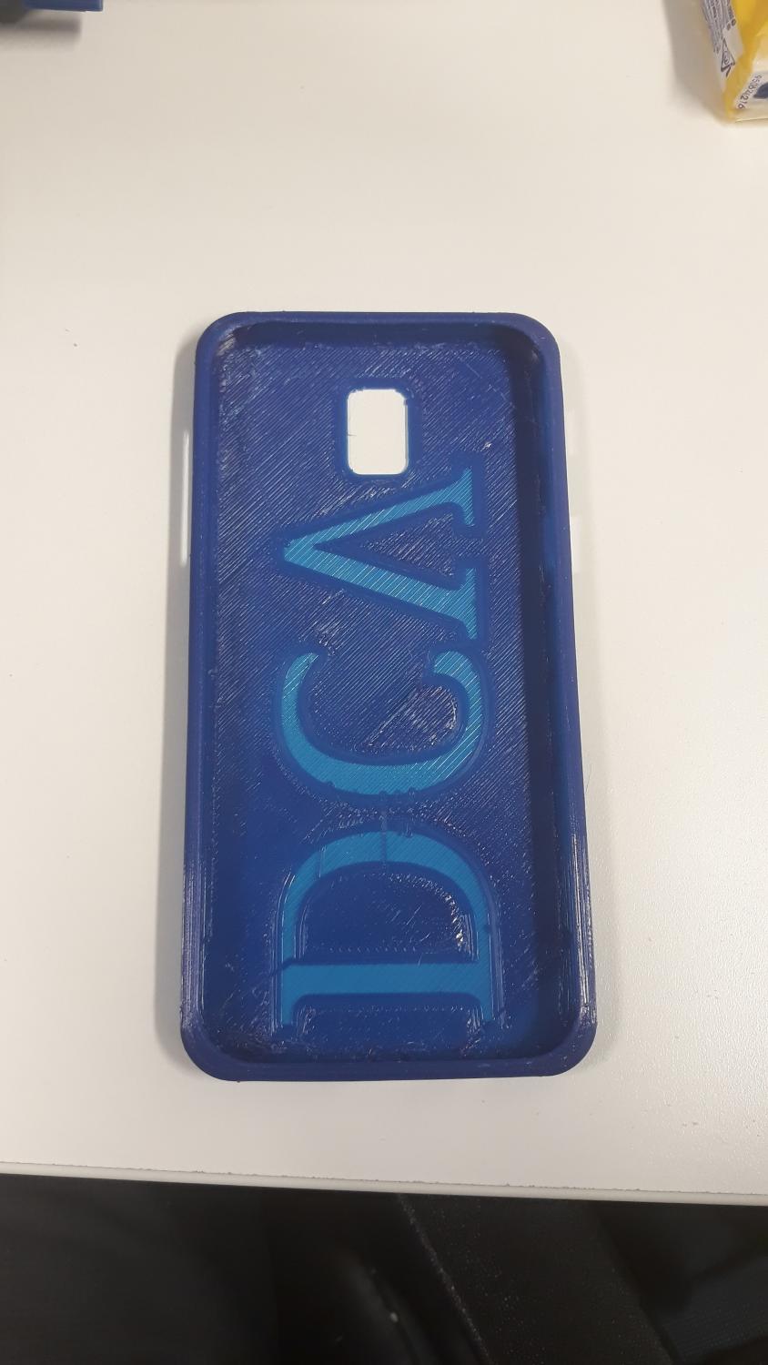

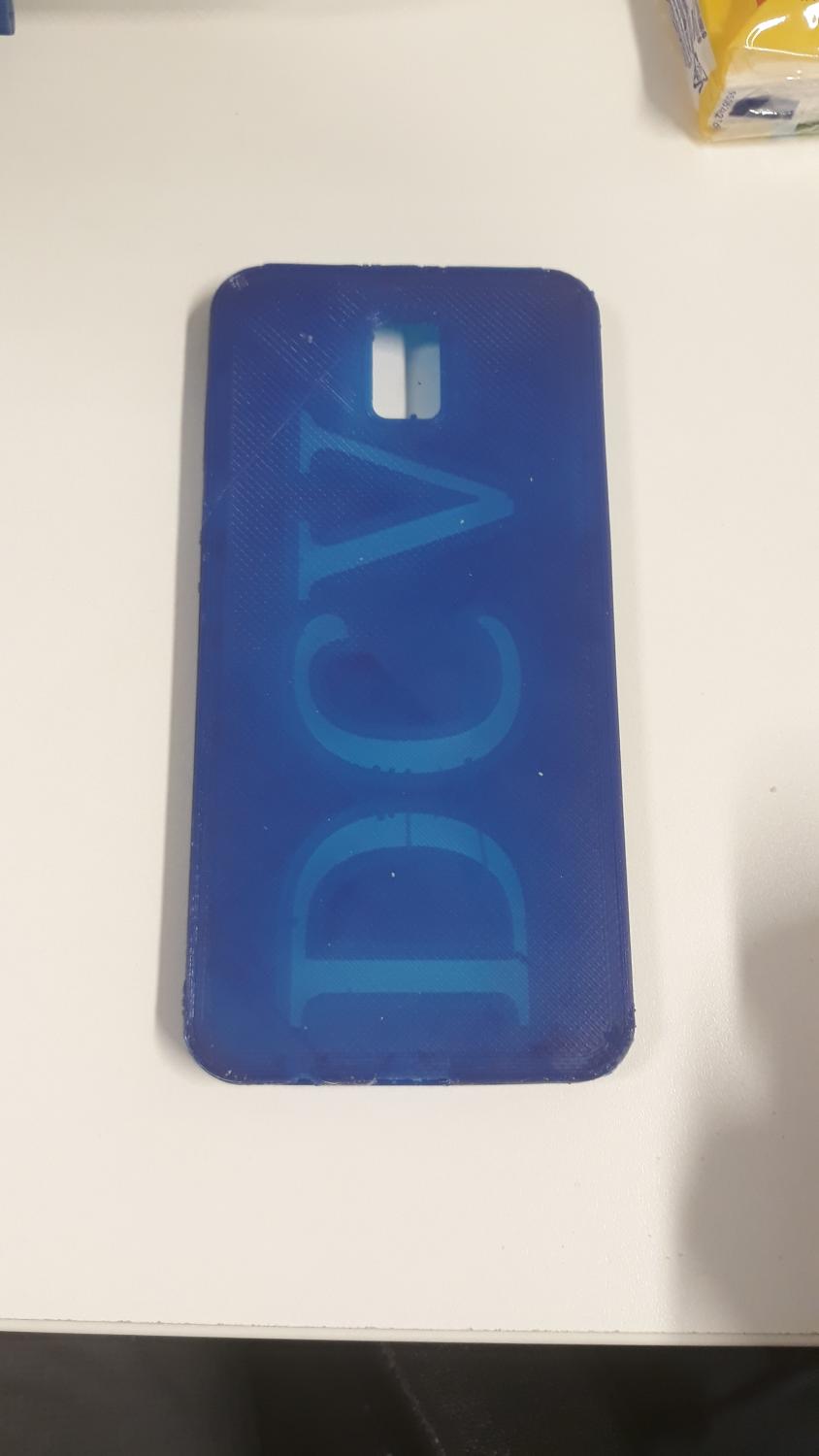

Intanto questa è la cover che ho stampato con il galaxy blue della sainsmart. Non sono del tutto soddisfatto perché devo fare delle "forzature", che in passato non facevo e riuscivo a stampare anche meglio... Temp ugello 225°C Temp piatto 40°C Altezza 1mo layer 0.3 mm, poi 0.2mm Velocita 1mo layer 10 mm/s, poi 15 mm/s Ugello 0.6 mm Ritrazione 2 mm 25 mm/s (senza mi si intasa l'ugello). Vi giuro che quella verde fluo l'ho stampata a Luglio a 210°C e 20 mm/s, eppure se riprovo adesso si intasa l'ugello, anche lo 0.6 mm! -

GEEETECH TPU Filamento flessibile... https://www.amazon.it/dp/B07PHSYB9W?ref=ppx_pop_mob_ap_share 19 euro 400 gr SainSmart Filamento TPU 1,75mm,... https://www.amazon.it/dp/B07VRKCM76?ref=ppx_pop_mob_ap_share 16 euro 250 gr La metà è esagerato, però costa meno, a prima impressione è un po' meno flessibile e il blu è in realtà azzurro, però è forse più semplice da stampare, è arrivato umido, domani lo asciugo e faccio un test serio -
