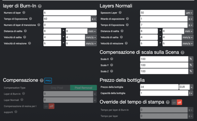

40€ per una litofania 12x10cm 3mm di spessore senza luci e niente? Ed io che mi sentivo ladro pensando di chiedere 15€ 😅 la mia stampante è una Anycubic photon mono 4k ti allego i settaggi impostati su lychee, ma c'è anche un modo di migliorare la risoluzione? Non mi lamento ma se potrebbe migliorare soprattutto nelle litofanie non mi dispiacerebbe.
Ciao gruppo, mi aiutereste a calcolare quanto potrei chiedere per una litofania di circa 12x10 cm? Ne ho stampata una per me e mi hanno chiesto se posso fargliene una per loro, con una foto di famiglia. Io ho fatto questo conto: Tempo di stampa in resina 8h 31m (se mi aiutate a capire come stampare più veloce ve ne sarei grato). Tempo di lavaggio e cura 50m Diciamo 1€ di corrente elettrica totale (se faccio bene i conti) Resina quantità stimata da lycheeslycer 82ml calcolando qualcosina in più diciamo 3€ massimo 3.5€ di resina (la bottiglia da 1 litro l'ho presa 34€). costo usare stampante, 500€ di spesa tra stampante e stazione di cura non ho idea della vita media che hanno ho fatto un conto di 0,5€ per ora di stampa che dite troppo? Quindi 3,5€ ci può stare? totale 9,45€ come costi per me ci può stare o sono troppo alto? Quindi a quanto potrei venderla? Scusate ma solitamente faccio stampe per me o al massimo le regalo, ma a queste persone non voglio regalarla altrimenti la prendono per abitudine, ed onestamente se ci guadagno qualcosa schifo non fa. Buon week end a tutti.

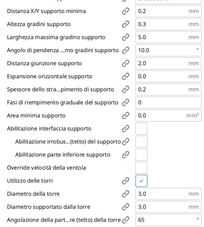

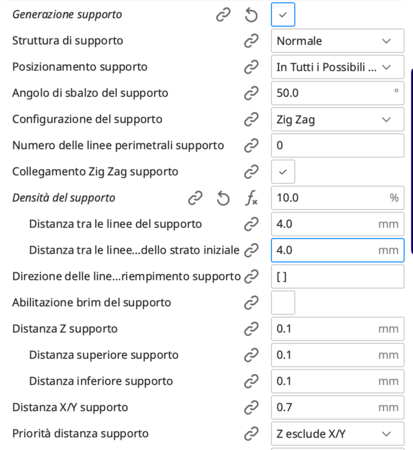

@Killrobho seguito il tuo input, fatto alcune prove alla fine sono riuscito a capire il setup corretto per la mia stampante e questo pla che sto usando, per non avere difficolta a staccare il supporto ho alzato l'altezza di questo dall'asse z di 0.3 mm con stampe a 0.2mm di layer. Sarei tentato di portarlo a 0.4 ma anche a 0.3 si stacca diciamo facilmente. Ultimo consiglio se puoi darmelo, la stiratura dei layer nelle parti a contatto con il supporto viene fatta e si notano miglioramenti oppure è solo tempo perso? Sempre grazie per i consigli 🙂 -

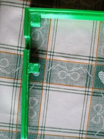

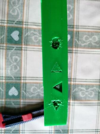

Ciao gruppo, mi dareste qualche consiglio per migliorare la parte in cui poggiano i supporti? una volta staccati ho quello che vedete in foto, se invece non uso i supporti la stampa viene bene. Grazie sempre 🙂 -
