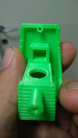

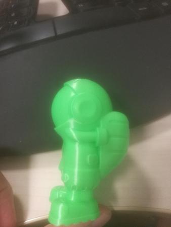

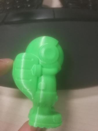

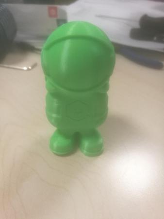

Sunlu verde. Parametri i soliti ma ho alzato la retraction a 3.5mm MA ho tolto quel maledetto giunto flessibile da Z

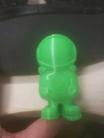

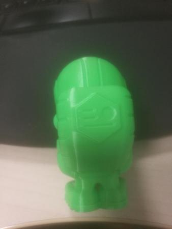

Phil A Ment
iLMario ha risposto a iLMario nella discussione Le tue stampe - Album fotografico dei migliori modelli 3D

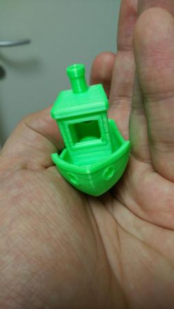

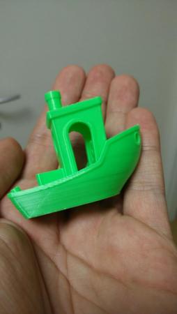

Geeetech a10, problema con i dettagli
iLMario ha risposto a Veassen nella discussione Problemi generici o di qualità di stampa
Il diametro del filo dici ? Li sei visibilmente sottoestruso, di molto poi. Oppure hai un nozzle talmente intasato che fai prima a cambiarlo 🙂 -
Controllare gli step/mm dell'estrusore ed un test di calibrazione thin wall. Per il thin wall, prendi un cubo a caso su internet o disegnalo te, 20x20x20, 1 perimetro da 0.40, niente top. A stampa conclusa con il calibro misuri tutti e 4 i lati. devono essere 0.40 Per gli step/mm dell'estrusore: Da SOPRA l'estrusore, misuri 120mm di filamento, facendo un segno Fai estrudere 100mm a bassa velocità, o da LCD o da gcode (G0 E100 F100) Misuri, sempre sopra l'estrusore, quanto filo ti rimane rispetto al segno. Se ti rimane 20, hai estruso correttamente 100mm, altrimenti ci fai sapere. -
A me sembri sottoestruso o stai usando cura con il diametro filo non corretto (di default su cura è 2.85). Assicurati di avere 1.75 0.08 ci si riesce, con "un po" di bestemmie. quanto sia questo "po" decidete voi. 😄 -
