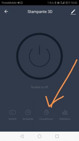

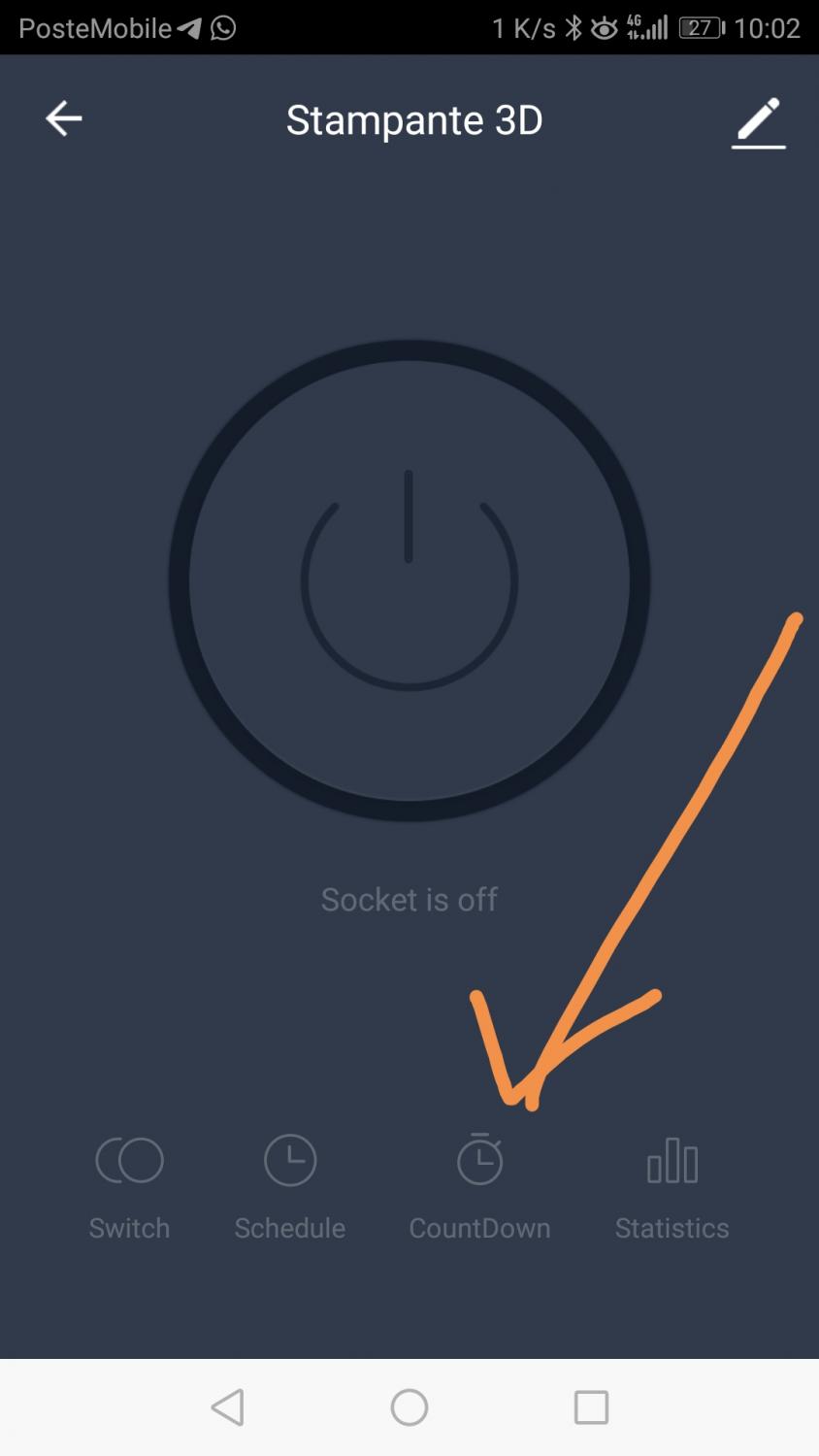

Autospegimento della stampante a fine stampa
iLMario ha risposto a krashone nella discussione Hardware e componenti
Senza octoprint in realtà (per lo spegnimento) Le prese smart hanno tutte un temporizzatore gestibile da app, se octoprint mi dice che mancano 30 minuti, setto lo spegnimento a 60 e sono felice È più lo sbattimento di interfacciare la presa con octoprint di quello di usare un'app e premere un pulsante -

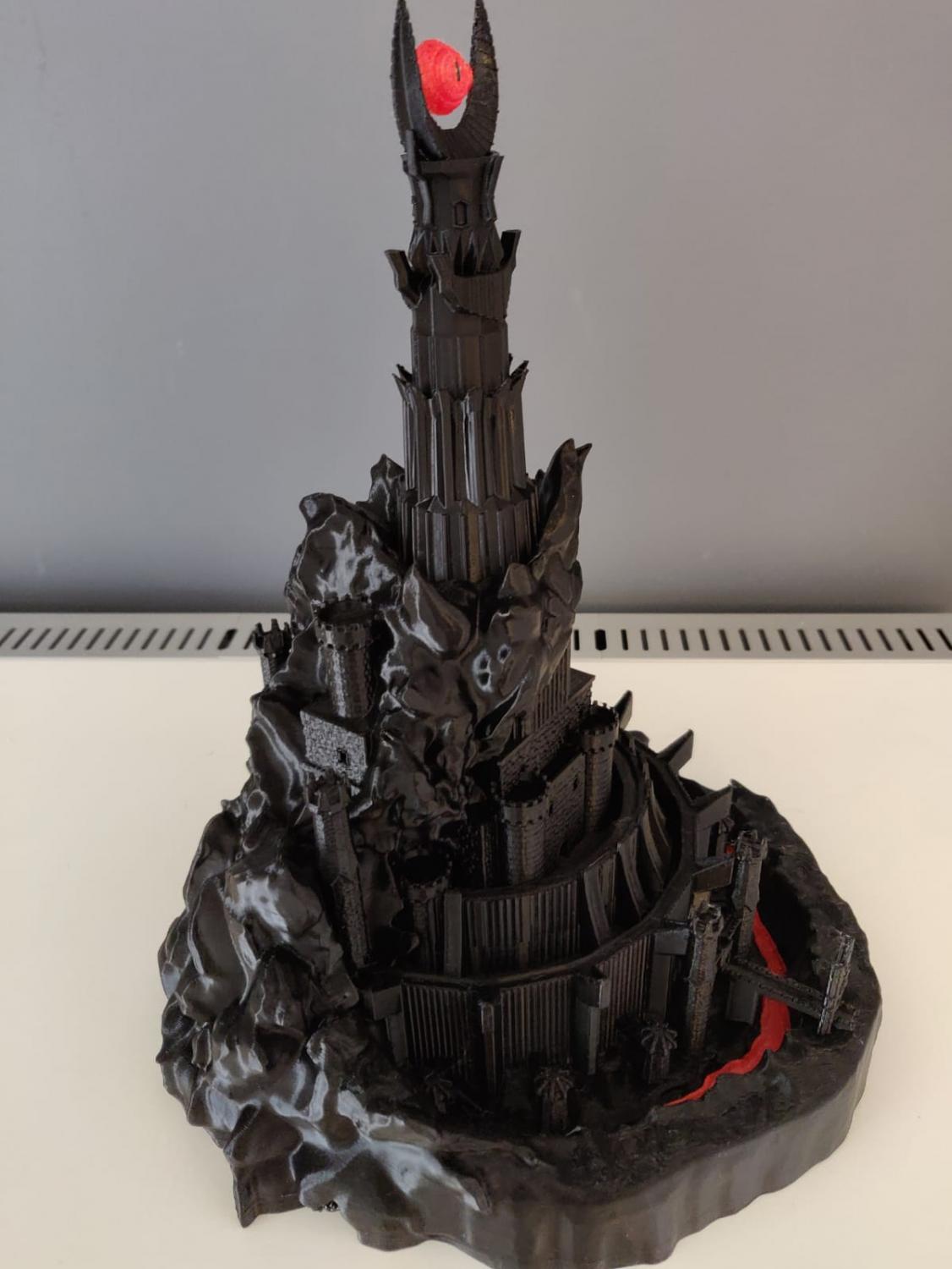

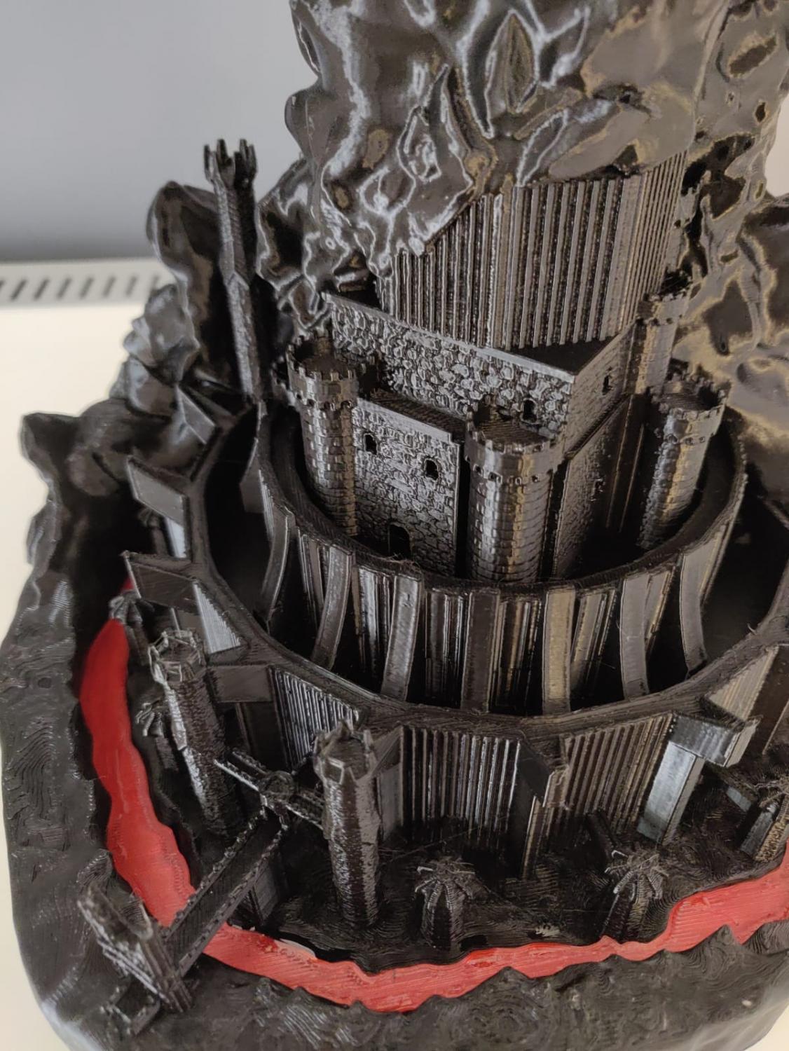

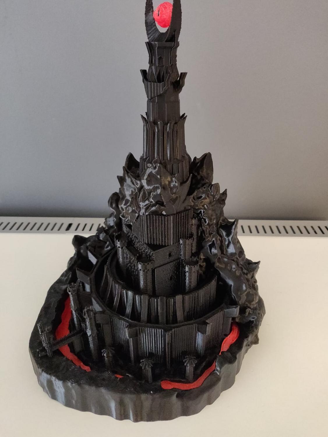

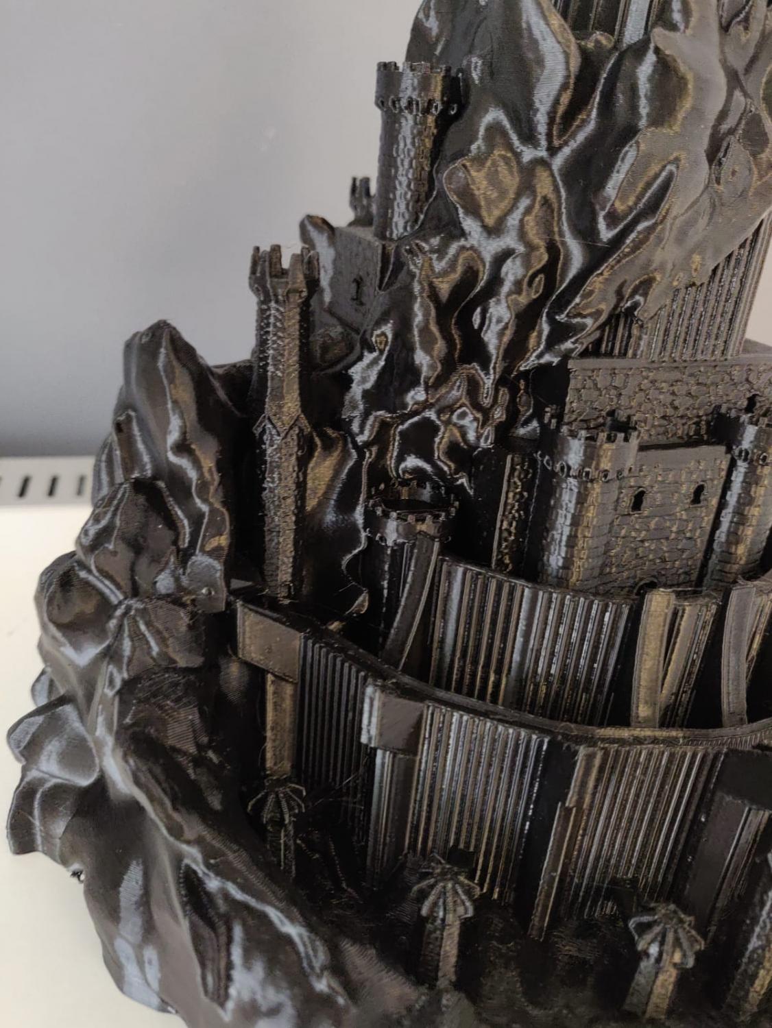

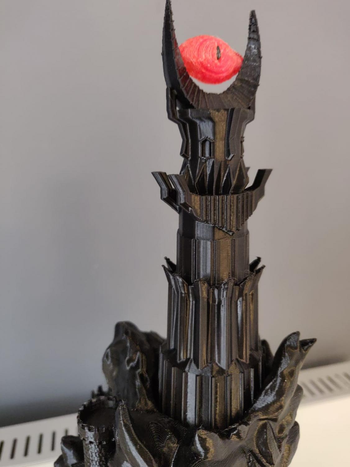

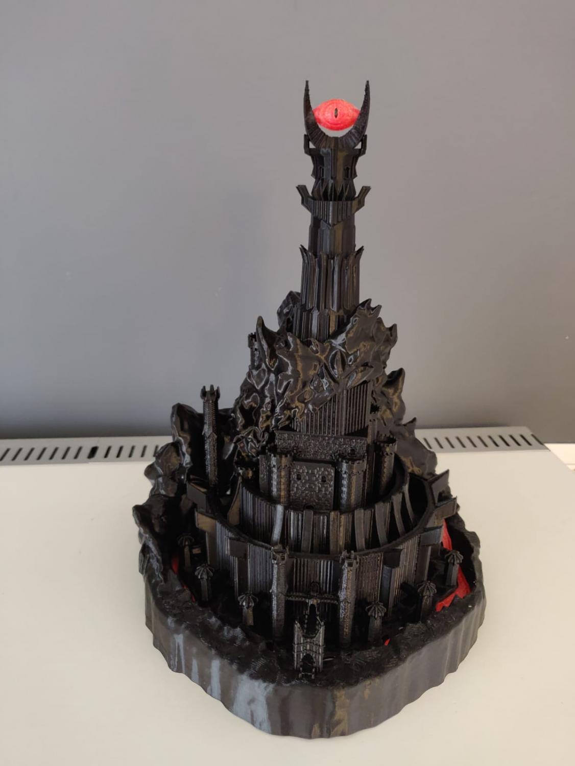

Barad-dûr - La torre oscura di Sauron

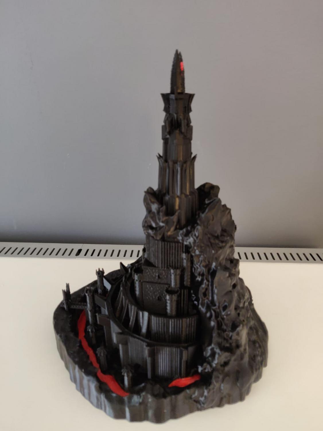

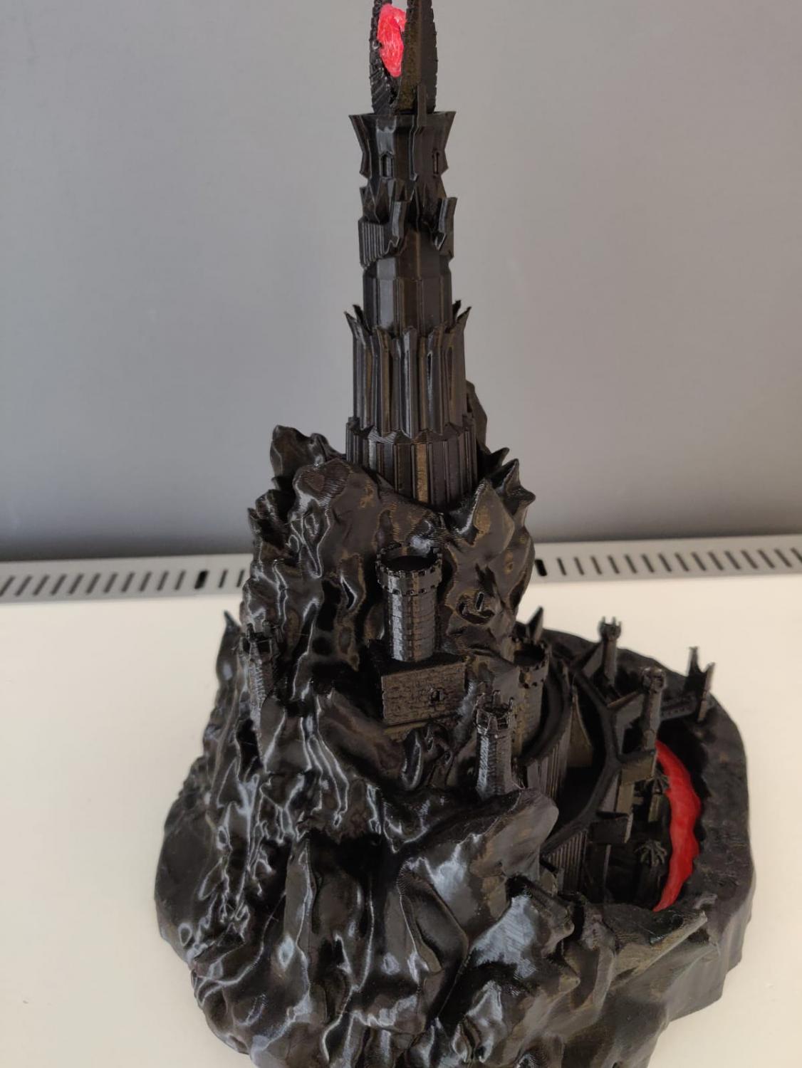

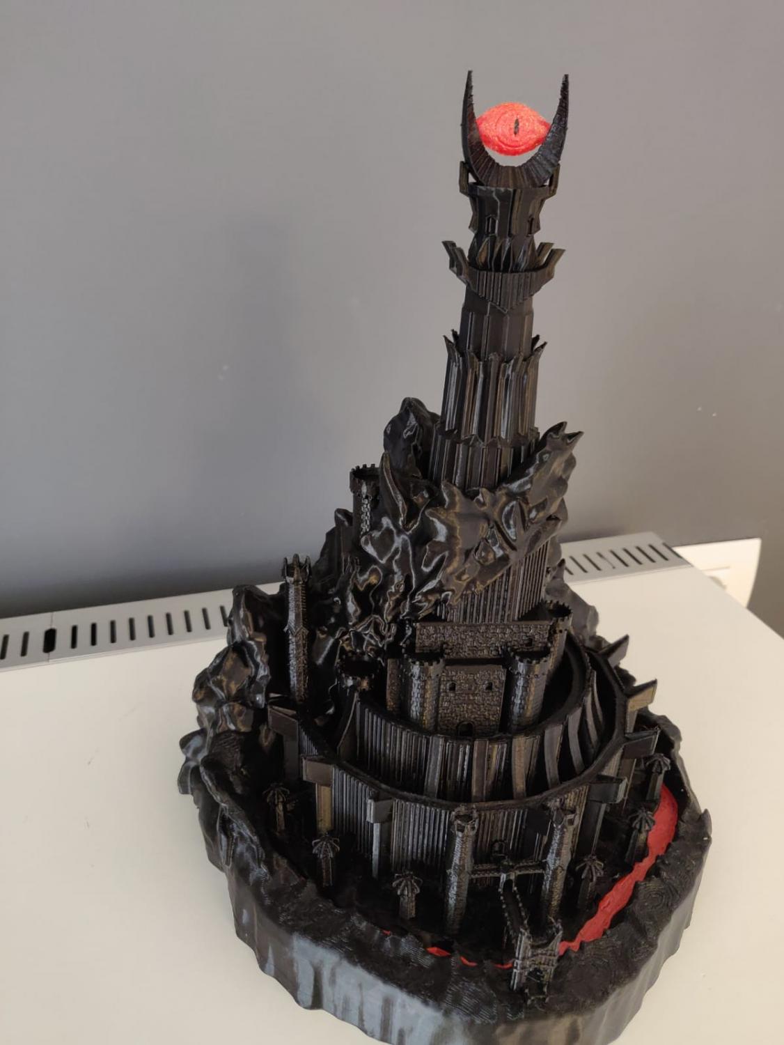

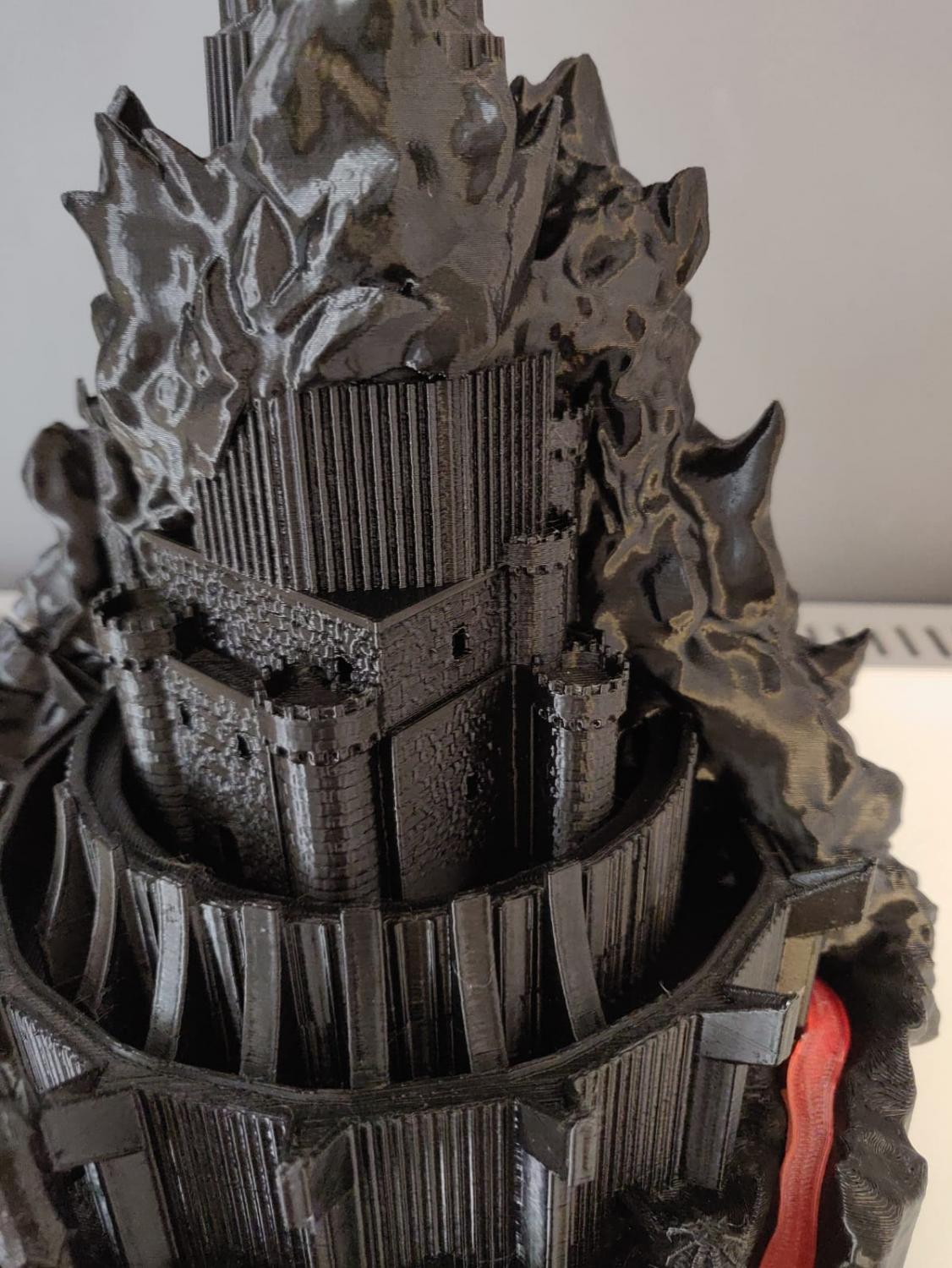

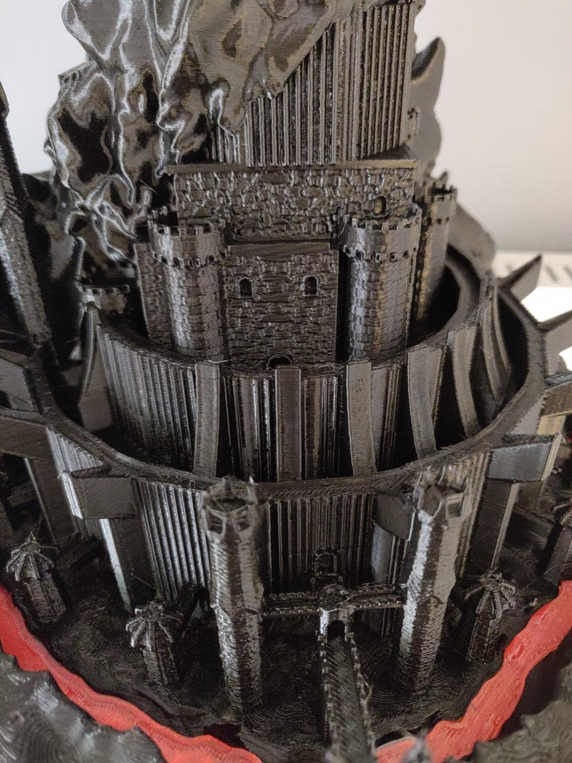

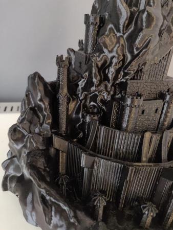

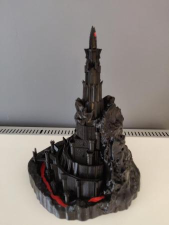

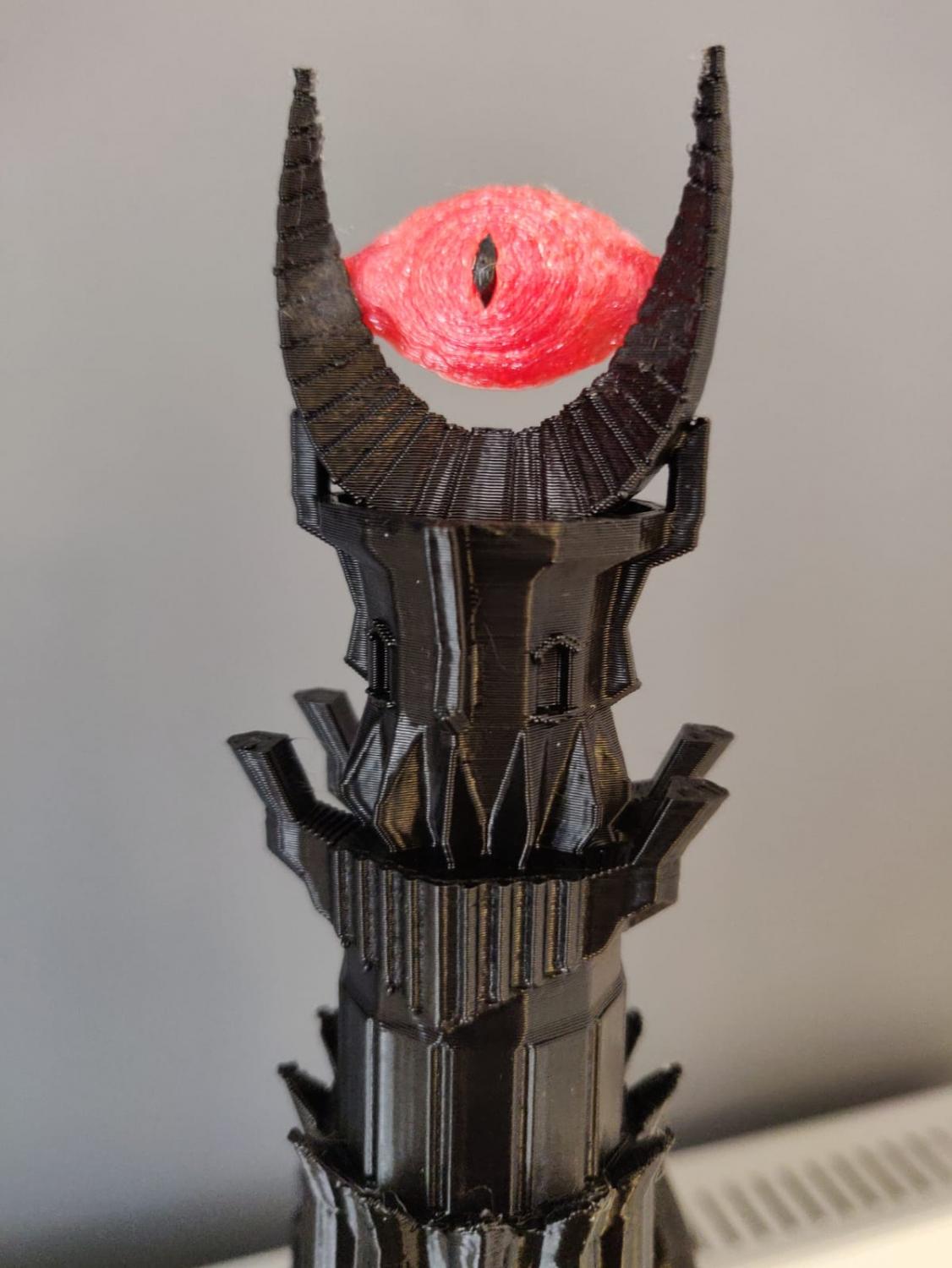

iLMario ha pubblicato una discussione in Le tue stampe - Album fotografico dei migliori modelli 3D
46 ore di stampa la base, 8 ore la torre, 1 ora pupilla, occhio e lava (tra varie prove) PLA+ Sunlu nero, PET Basicfil rosso traslucido. Nessuna post-produzione eccetto aver incollato i 4 pezzi. Nessuna stampa è stata rifinita. https://www.myminifactory.com/object/3d-print-barad-dur-the-dark-tower-84361 -
