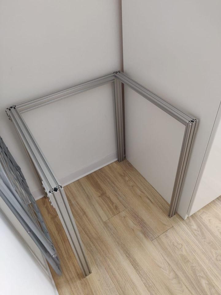

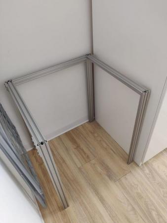

BLV mgn Cube
iLMario ha risposto a iLMario nella discussione La mia stampante 3D e il mio laboratorio
Ecco parte del telaio montato. Sto intanto stampando, per prova, alcuni angolari 2020 e soprattutto i 4020, con ben 25 perimetri (per farli pieni), vediamo che succede. -
Non commentare altrimenti lo inciti a tergiversare.... Vogliamo vedere la stampante in funzione

BLV mgn Cube
Ho provato a lubrificare con grasso spray al ptfe, in due test diversi: il primo, spruzzandolo dentro il carrello, cazzata immensa, si solidifica e fa spessore. Ho lavato tutto con acqua e sgrassatore. La seconda spruzzando il grasso sulla guida in modo tale che scorrendo le sfere si ingrassino da sole. Moooolto meglio ma le sfere tendono comunque a spostare il grasso che quindi si accumula e prima o poi fa spessore. Per ora la soluzione migliore è stata quella di sgrassare con un banale chanteclair e lavare tutto con acqua. Scorrevolezza ottima, domani vedo di rimediare un OLIO al teflon. Secco o umido ? Cosa cambia? I 2020 stampati sono una cazzata, vanno bene per aggiustare una stampante cinese, ma non avranno mai nemmeno lontanamente la resistenza e rigidità di un angolare pressofuso in alluminio -
BLV mgn Cube
Arrivato telaio, angolari, viti, dadi etc etc Ho praticamente tutto tranne gli angolari 2020 che da bravo idiota ho dimenticato di ordinare, arriveranno fine settimana prossima Arrivate anche le guide, devo smontarle e lavarle bene, non hanno gioco ma diciamo che la scorrevolezza non è proprio eccelsa.... -
