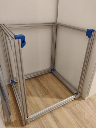

BLV mgn Cube
iLMario ha risposto a iLMario nella discussione La mia stampante 3D e il mio laboratorio
Ho trovato 10 minuti di calma per proseguire con il montaggio Frame quasi completato. Mi mancano due montanti, mi pare, più ovviamente quelli a supporto di Z e Y Ho anche messo degli angolari stampati, 4020 invece dei 2020 previsti. -
