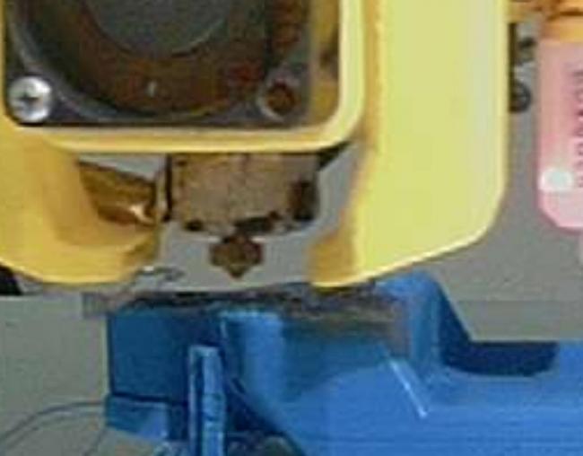

Filamento che si spacca
iLMario ha risposto a iLMario nella discussione Problemi generici o di qualità di stampa
dopo una stampa di quasi due ore, il motore era a circa 46 gradi, misurati con termocoppia. Se salta anche così, il problema è altrove e non la vref. -

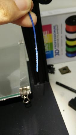

Uhm, magari perde potenza, non riesce a spingere il filo è di conseguenza si ritrova a smangiucchiare lo stesso punto finché non lo consuma.... Ci potrebbe anche stare O magari perde qualche passo, il filo resta fermo invece di avanzare etc etc Non si spezza, io ho scritto così perché era più semplice, in realtà viene consumato all'inverosimile ma resta intero -
Si, il motore estrusore. Scotta, più di 2 o 3 secondi fatico a tenere la mano. Domani provo ad abbassare la vref. Ma in caso di surriscaldamento, si possono generare questi problemi? Mi aspetterei che il motore smettesse di girare.... -
Forse una buona notizia. Per questo caso specifico, e solo questo, il problema era la molla troppo lenta. Probabilmente dopo ore ed ore di stampa a causa delle vibrazioni si è allentata. Questa mattina l'ho ritrovata molto più lenta di come era ieri. Avviando la procedura di espulsione filo (ho dato per scontato si fosse comunque rovinato e così è stato), le ruote non facevano presa sul filamento. E' bastato stringere la molla per far espellere correttamente il filo. Ma è solo un caso singolare. Tutte le altre volte il problema non era la molla. -
Comincio a pensare che sia il driver a surriscaldarsi, o cose simili. Ma se così fosse, non dovrebbe andare in blocco del tutto? O comunque sia, smetterebbe di estrudere non rovinando il filo.. Nel mio caso invece il motore continua ad estrudere beatamente, è il filo che essendosi rovinato, non passa più tramite gli ingranaggi -
Si è rotto di nuovo.stampa da 4 ore e 20, lui esattamente a 4 ore 11 minuti ha pensato bene di spaccare il filo. -
