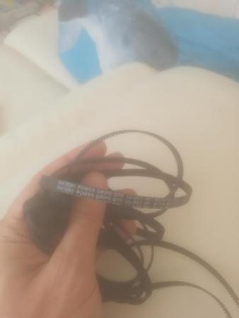

@Tomto sei contento? Vanno bene queste o non sono abbastanza di qualità? Gates originali rinforzate in fibra di vetro -
