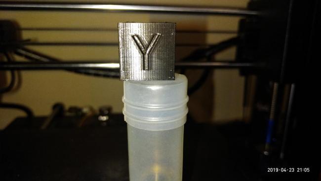

    @iLMario la stampa dei perimetri era 60mm/s solo l'ultimo perimetro esterno era rallentato ma nemmeno tanto . I cuscinetti lineari si sentivano quando erano in movimento ma infetti io penso che siano amplificati anche dalla camera. Ho messo 205 perchè è la temperatura che utilizzo con il pla sunlu ,se metto dimeno non mi piace l'effetto
  12. Tomto
    Geeetech A10M/A20M
    devo fare le foto con la luce del sole su x leggere leggere ci sono, non si vedono in foto ma ci sono .Domani vedo di fare le foto con la luce del sole così vedi meglio
  13. Tomto
    Geeetech A10M/A20M
    Ci sono i difetti . Se ingrandisci la foto comunque si vedeno boh . .. ho cambiato solo pochi parametri devo prenderci la mano

    stampa finita è tutta " tremolante "mi sa che già mi avevi detto che fa override ma non ero sicuro . 5 minuti e posto le foto
  15. Tomto
    Geeetech A10M/A20M
    sto facendo il cubo con pla sunlu a 205 gradi e questo gcode di slic3r .Ho laciato la retrazione a due e non ho toccato le acc. Devo prenderci confidenza l'estrusore mi scatta e fa un rumoraccio. L'ho settato al volo vediamo che viene fuori. Ho messo velocità 60mm/s ma sbra che vada molto più veloce ...non capisco appena finisco posto la foto xyzCalibration_cube.gcode
