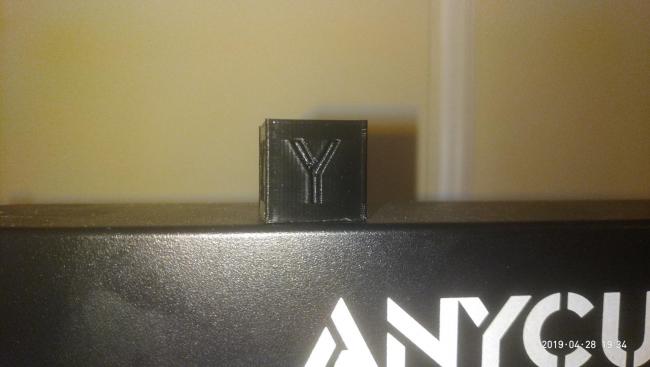

    @iLMario sto guardando la benchy. Per una 8 bit prusa style è venuta quasi da esposizione .Io non vedo ghost (almeno dalle foto).

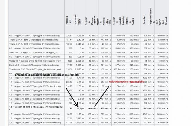

    ok questo l'ho capito .I 10000 passi "elettronici di una 8 bit" si traducono meccanicamente mediante puleggia a 20 denti 1.8° motore e driver a 1/16di step in 200mm/s.( il motore di per se, ne può fare di più , è ovvio) Altrimenti come ti spieghi i valori della tabella . L'esempio delle auto calza...... Tu hai chiesto quanto segue : Potrei anche sbagliare .....ma se ci pensi bene 😄 se hai 210° impostati e l'estrusore lavora velocemente non fa in tempo a sciogliere il materiale ( al minuto 9.20 di questo video)
  11. Tomto
    Geeetech A10M/A20M
    10000 al s sono i passi che i motore fa a vuoto senza puleggia .Guarda nella foto come al variare della puleggia cambiano le velocità.E' un discorso meccanico(di tramissione)funziona come il cambio delle auto il motore a parità di giri raggiunge velocità differenti a secondo delle marce usate . penso che bisogna fare un calcolo tra velocità e distanza massima raggiungibile 180 di travel per una prusa è tanto io al massimo arrivo a 100 penso di riuscire ad avere più controllo sulla retrazione .Poi non so.. Ma a quale scopo mettere tutto a 180 ? dovrai anche aumentare la temperatura di tanto .....pena si intasa tutto

    problema da lato firmware lo penso anche io ..... comunque dalla tua fonte io ho capito quanto evidenziato nella foto forse hai tenuto conto solo del giro dei passi del motore libero , ma non i relazione alla puleggia

    dalla foto non si vede bene ma dal vivo più che ghost sembra che ci siano " rigonfiamenti " sui contorni delle lettere e anche sugli spigoli del cubo (visto di persona non è proprio un dramma ho esagerato)

    ho stampato il cubo......un dramma eppure le velocità erano "normali" boh
