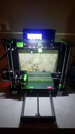

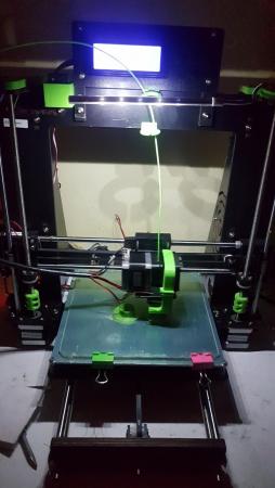

Ecco la mia prusa con qualche piccolo aggiornamento, a breve monterò anche le barre filettate m8 in acciaio inox

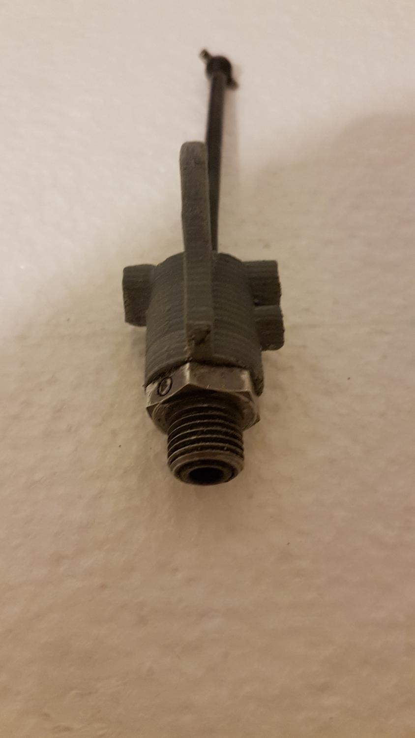

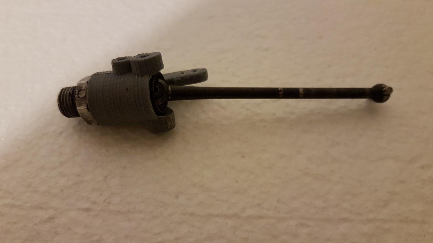

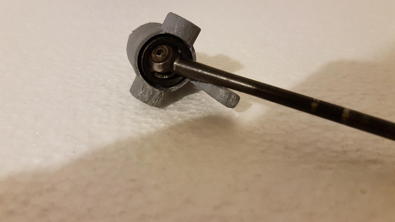

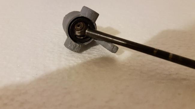

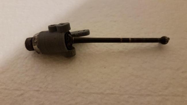

È un barilotto di un automodello ci alloggiano all'interno 2 cuscinetti e il semiasse o chiamato con il suo vero nome nel modellismo cvd che sarebbe quel pernio che vedi lungo ciao. -
fine stampa
Joker78 ha risposto a Joker78 nella discussione Problemi generici o di qualità di stampa
Grazie provo a impostare i nuovi valori. Per il pezzo stampato non lo so se reggerà 😅il modello l'ho trasformato in rally game, non facendo salti......spero.....🙏 sicuramente il punto debole è la saldatura tra layer e layer ma devo dire che l'asa è molto solido al tatto e leggermente flessibile. Se regge sono ha cavallo, pensavo di provare anche il klevar e il nylon tutti ne parlano bene in termini di resistenza. Sulla rete si trovano molti modelli 1/10 funzionanti, f1 da assemblare (nel modellismo son chiamati formulini) . Credo che l'abilità stia nello stampatore (non è il mio caso😅) che riesce a dare ha un pezzo la massima resistenza, poi i miracoli non si fanno, la plastica caricata è migliore anche da un punto di vista della produzione più veloce e in serie. -
