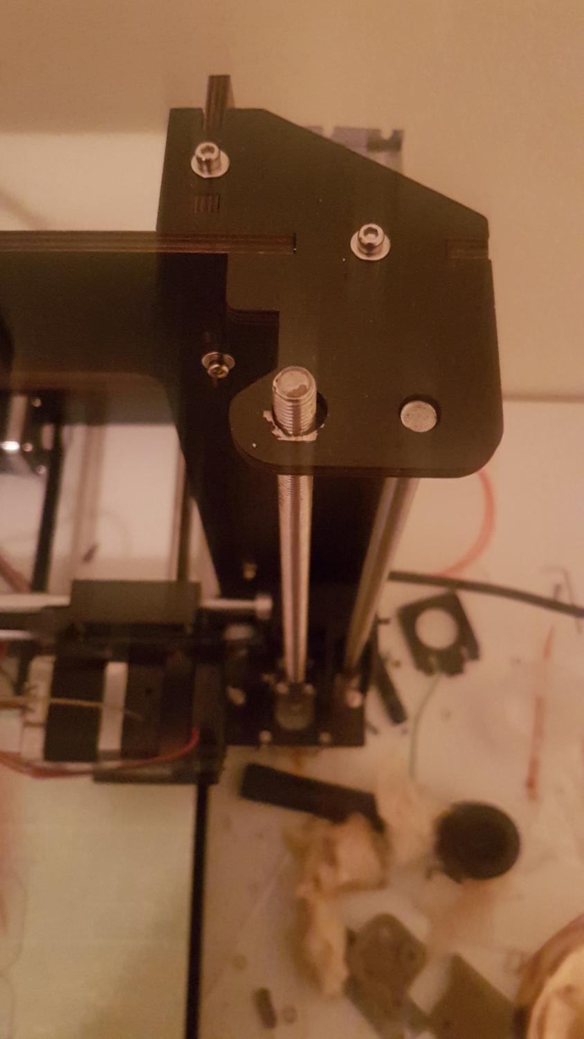

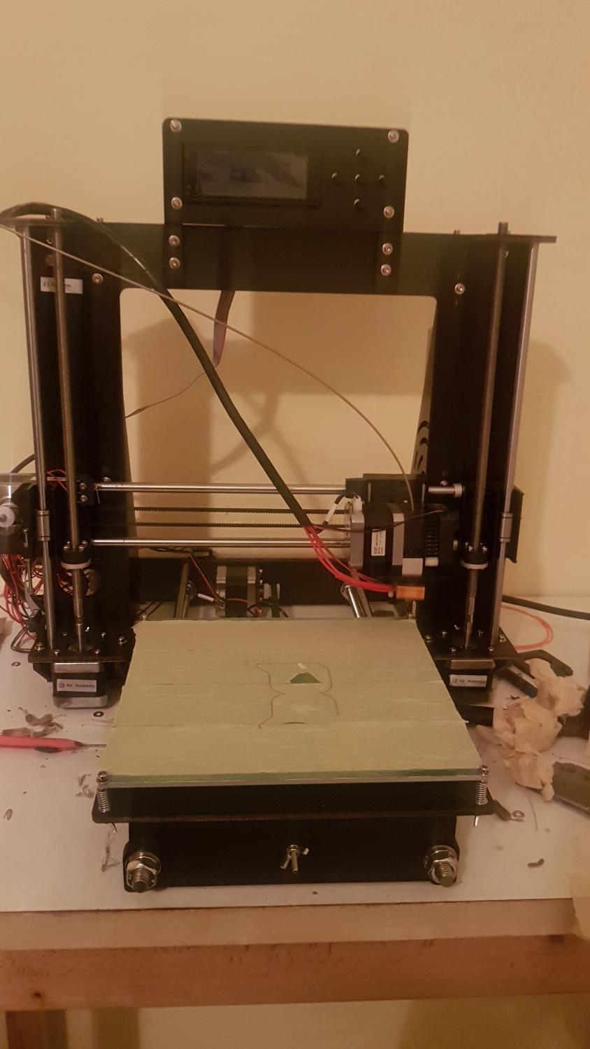

  17. Infatti pareva anche ha me, ma non sono riuscito a trovare dove avevi risposto, si ho le barre normali, ma il problema è che incima alla barra dove entra nel telaio cè una cicala esagerata, e in alcuni movimenti si muove. Ho cercato sulla rete ma non ho trovato niente di simile, eppure in spagna è commercializzata ed è conosciuta, possibile che non esista un progetto per questo telaio? Mah.
  18. Salve a tutti scusatemi se appesto il forum con le mie domande, come da titolo ho un problema comune ha molte stampanti, antiwobble il fatto è che non riesco a trovare la modifica per la mia stampante, sapete indicarmi una stampante con un telaio simile al mio? Vi posto 2 foto della mia stampante il nome della mia stampante è un impresoras 3d ctc a8 3d printer reprap prusa i3, grazie ancora per l'aiuto, datomi fin qui.
