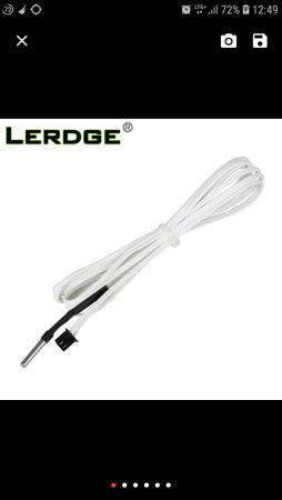

  11. Joker78
    E1 error minitemp
    Salve a tutti da qualche giorno sto avendo questo problema, di improvviso dal giorno e la notte, quando stampo con temperature sui 260° dopo qualche minuto mi da errore e1 minitemp, ho provato a sostituire il sensore della temperatura ma mi da il solito risultato error minitemp, il problema sta dell'estrusore il piatto funziona bene. La temperatura dell'estrusore prima della stampa la rivela correttamente, ma se supero i 220° di temperatura mi da questo benedetto errore, da cosa può dipendere?

  19. Joker78
    Termistore
    L'ho preso da loro #Aliexpress € 0,88 22%OFF | Sensore di temperatura del termistore delle parti della stampante di LERDGE 3D per il filamento ad alta temperatura 350 gradi B3950 For1M 2M https://a.aliexpress.com/_BPoy0v
