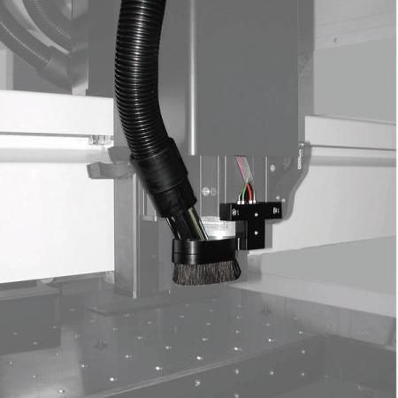

	tu l aspiratore lo puoi mettere anche grande quanto un divano 😉 ma se la portata che cha non è sufficiente a superare 3 metri di tubo spiralato pergiunta aspirando da un ambiente aperto non tira niente è come se accendi un fuoco al centro della stanza a pretendere il fumo esca dalla porta non lo farà mai se non ce lo direzioni e se non aspiri da direttamente sopra al fuoco secondo me errore 1 dovresti aspirare direttamente da sopra all estrusore tipo una cosa del genere cosi facendo aspira tutti ma proprio tutti i fumi ti per vedere se il tuo aspiratore sta realmente aspirando fai una prova metti un foglio di carta sul tavolo e metti sopra il tubo e avvicinalo piano piano quando finalmente si tira su il foglio di carta quella è l altezza giusta che il tuo apiratore puo arrivare per far si che non sfugga nessun fumo ne puzza io scommetto che se metti un foglio sul piatto dell stampante non lo sposta nemmeno percio non sta aspirando niente o meglio quasi niente sta aspirando l aria della casa e la sta tirando fuori praticamente stai cambiando aria a casa 🙂 percio o avvicini il tubo puo anche rinpicciolirlo cosi facendo aumenta la veloticà dell aria oppure crei un ambiente chiuso dove da un lato aspira il tubo e dall altro fai entrare aria nuova 1 per raffreddare l elettronica 8sempre che tu non la tiri fuori) e 2 per ricambiar anche aria dentro al box l aria da una parte la togli ma da un altra deve entrare altrimenti va in depressione che non sarebbe male anzi pero ti porta un problema come nelle sale fumatori per capirci ti spiego se tolgo solo aria va bene ma le molecole dell odore del fumo(nel caso della sala fumatori) e di qualsiais odore sono piu pesanti e meno volatili dell aria(specialmente i profumi ,buco ozono ecc ecc) e se mandi il locale in depressione ti troverai aria pulita per quel che si puo ma odore di fumo idem nel box o a casa se apri una sola finestra e non fai fare corrente di aria non togli la puzza di piedi o minestrone o qualunque cosa sia percio appena apri il box dentro per paradosso ci sarà aria pulita ma sempre odore di pla o abs bruciati sono solo odori non fanno male come i fumi ma puzzano sempre quindi tu avvicinare tubo finche non tira bene o chiudere tutto dentro scatola 😉 io prima di fare il box stampavo nell armadio appena fine stampa apri l armadio anche se lo lasciavo socchiuso per non alzare la temperatura dentro usciva una bella boccata di puzza di pla concentrato tutto li anche se la stanza aveva le finestre aperte e in teoria l aria girava fai la prova del foglio appena lo tira su quell è la distanza giusta della portata e prevalenza e sei sicuro che aspiri tutto fumo e puzza ma lo deve tirare su non alzare poco poco se non lo fa vedrai che piu accorci il tubo da 3 metri fino alla finestra e piu aumenta la prevalenza
	-400x400.thumb.jpg.4f2cea51260555d4b802d29ee95541dc.jpg)  Intasamenti continuijagger75 ha risposto a Fabio_Dino nella discussione Problemi generici o di qualità di stampa scusa no no ripartiamo dall inizio allora tu accendi la stampante inizi a stampare e poi cosa?come fai a dire che si intasa qualè il sintomo ? giusto per capire?perche gia che spengi la stampante lasciando un hotend a 210 gradi spengendo la ventola di raffreddamento cosi che il calore risale fino in mansarda non va bene qualcosa hai cotto o deformato o altro cioè per quanto mi riguarda se hai il tirafilo in plastica per quanto mi riguarda potresti anche averlo deformato o cotto la gola poi come dice valfus la prova che ti dice di fare dovresti averla gia fatta per fare la calibrazione dell estrusione cosi sai come lavora il trascinamento ecc ecc purtroppo gia stiamo giocando con stampanti cinesi di poco valore anche se stampano bene per carità pero la base è quella che è,in piu altri problemi ce li facciamo da soli ,cosi partiamo male 🙂
	scusate se mi intrometto ma climatizzazione e ricambi aria ambiente e filtraggi è il mio campo dico una fesseria o almeno la mia e quello che farei 😉 cmq con quell aspiratore passo passo ci fai ben poco perche si è vero che hai la portata ma dovresti vedere anche la prevalenza poiche se il tubo che espelle dopo il ventilatore è troppo lungo va in cavitazione e tira per finta poi scusa a sto punto invece di spendere credo almeno sugli 60 euro?di ventilatore fai un bel box con 4 pannelli di compensato e attacca li l aspiratore mandi in stampa e chiudi la stampante come una scatola vero è che dovresti tirare fuori l elettronica ma se metti la bocca di aspirazione proprio in basso dalle parti della scheda o alimenatore ti tira fuori anche il calore logicamente come diceva I3D&MLab o mandi il box in depressione pero mandi in deficenza la prevalenza oppure fai un 6 7 fori da 8mm diciamo dalla parte opposto cosi che il box prenda aria pulita da una parte che raffredda l elettronica e butti fuori vapori e caldo dall altra i mc del motore sono tanti sono sprecati in ambiente aperto cosi poi col box elimini anche il rischio che un bambino metta le mani sull ugello bollente 😉
