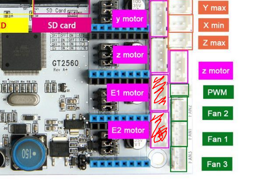

il giallo non è che non serve sarebbe il segnale pilota pero diciamo che la velocità viene regolata lo stesso indovina +e - e vai tranquillo scusa con la radiale che soffiatore hai stampato?posso vederlo? poi senza il raffreddamento del pezzo dubito che tu abbia reoglato bene gli step degli assi col cubo perfetto secondo me rifallo con la ventola accesa o meglio imposta spenta per i primi 3 layer poi sopra accesa fino alla fine del cubo -

prima di tutto che ventola hai preso?che tipo di soffiatore hai stampato? poi la devi attaccare sulla scheda sui pin dove cè scritto pwn dovrebbe essere l unica che è per verticale rispetto a tutti gli altri ha 3 pin e se hai preso una ventola a chiocciola con un attacco a 2 pin devi usare quelli verso l alto togliere con un taglierino il piroletto(o come si chiama) sul allattaco della ventola che gli impedisce di entare bene controlla dietro la scheda sulle saldature dove cè scritto + e - mi pare che erano i 2 verso l alto della scheda ma non vorrei sbagliare posta una foto della scheda e della ventola che hai acquistato non ho la mia sottomano adesso scusa mi sono sbgalaito i pin sono quelli in basso dei 3 guarda il video al secondo 21 e la foto https://www.youtube.com/watch?v=me5oj-PnMFE&t=17s nel video si vede chiaramente qualè sui 3 pin il rosso il nero e il giallo del pwm che se hai una ventola a due fili non devi collegare prima di fare il cubo hai settato gli step/mm dell estrusore? -

la domanda non è stupida fatta da un neofita anche perche ne sono state fatte di peggio anche da me agli inizi per carità pero fatta da uno smanettone me la sarei aspettata come prima domanda no dopo il 29 esimo messaggio 😂 cmq come detto sopra ti ha spiegato tutto benissimo in 2 righe @marcottt anche per me hai montato male qualcosa anche se non si è capito quale delle due ventole sia l imputata in questione ? -
