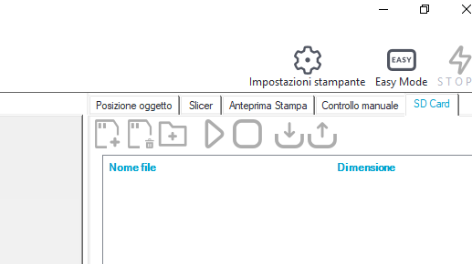

Se inserisci una SD nella presa dsisplay la vedi? Riesci a visualizzare i file? Mi dirai, come faccio se non funziona il display? Alcuni software per stampare, esempio repetier, hanno la gestione della SD da interfaccia grafica. Prova da li.
Quel display ha un buzzer, qualche contatto sbagliato può farlo fischiare. Che procedura hai eseguito per aggiornare il firmware?
