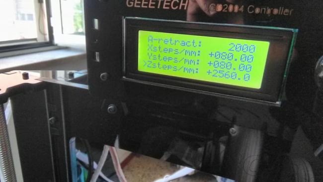

    Stampi in PLA

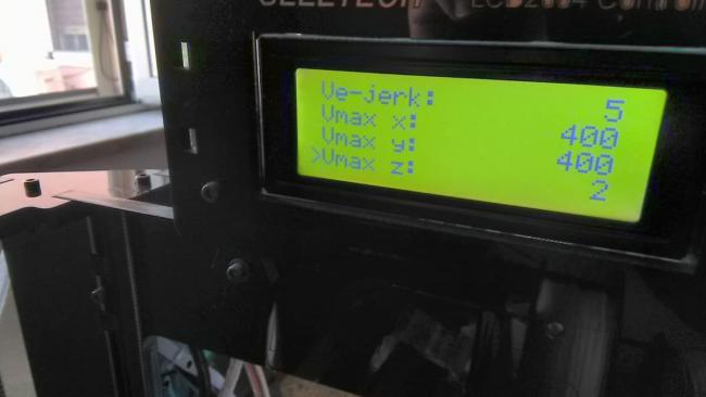

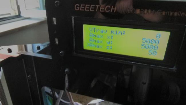

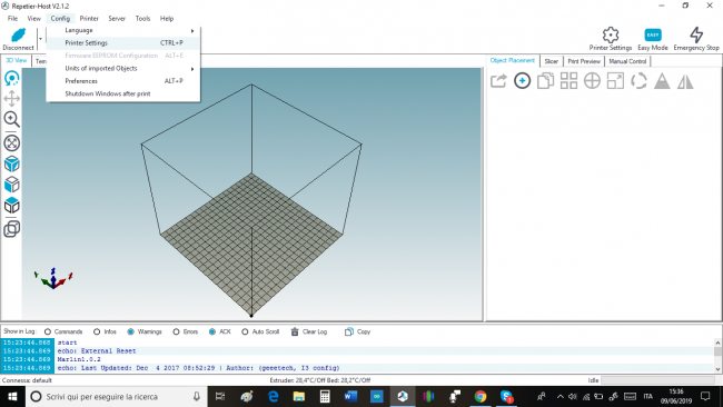

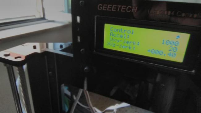

  7. Qualche tempo fa ho montato le barre trapezie (T8 con passo 2) sulla mia Prusa i3 Pro B, ora finalmente avendo tempo, sto cercando di modificare il valore di step dell'asse Z, portandolo a 400. Da Repetier non posso modificare il valore sulla Eprom (l'opzione sul menu strumenti rimane grigio) poi ho provato a modificare il valore tramite LCD, scollegando la stampante dala computer tramite USB. Da quello che ho capito, il valore da modificare era Zsteps/mm a 2560 (nell'ultima foto) che ho portato a 400, ma dopo averlo fatto ho visto che il valore non era stato salvato. Aggiungo altri valori di Z, qualora quello da me considerato non fosse quello corretto. Cosa ho sbagliato? Dopo avere modificato il valore, come salvarlo?
  8. Va bene, grazie. Quando domani tornerò a casa, proverò a modificare i valori di step da LCD o da Repetier

  10. Quindi da LCD posso anche salvare? Ho una Prusa i3 Pro B, sai qual è la procedura?
  11. Qual è la riga di comando da modificare nel firmware per modificare lo step delle barre trapezie T8 con passo 2? Si può modificare da Repetier o Simplify, e in quale parte del firmware? Inviato dal mio Nokia 2 utilizzando Tapatalk
