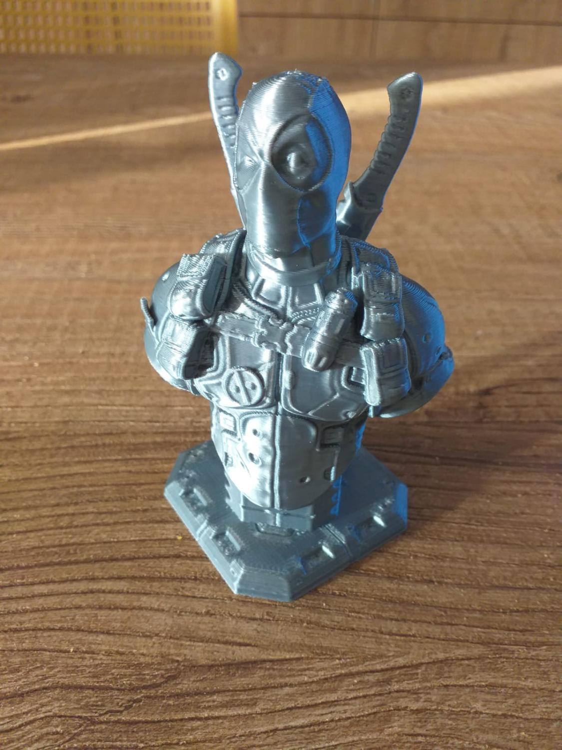

    Con il dragonfly standard flow al momento ho risolto un sacco di problemi e stampa bene. @Killrob puoi comprarlo anche tu
  4. Io son già qui che me la rido...... Ps volevo provarlo anche io il Marmo ma ho preferito aspettare qualche buonanima che si sacrificasse!
  5. Direi che sono proprio contento del dragonfly, stampa fatta con layer a 0.2 e senza supporti, velocità di stampa impostata su cura a 120 e tutti i valori relativi ridotti in automatico dallo slicer. A parte una piccola imperfezione sul mento fatto a sbalzo, ne è uscita una bella stampa in 2 ore e qualche minuto.

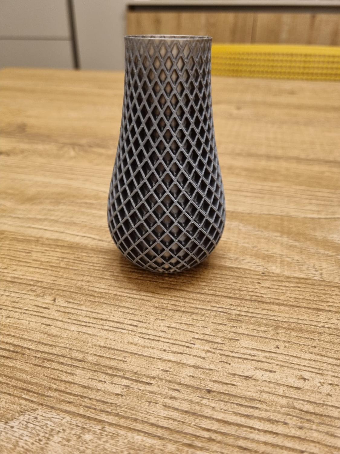

  18. in realtà con l'ed3 lavoravo con temperature normali, poi ho montato il termistore sul dragon e dovevo tenere tutto basso, ho pensato di aver danneggiato il termistore spostato e quindi l'ho messo nuovo ma il problema mi è rimasto. Il materiale era il Pla che avevo in macchina e con l'hf mi dava problemi, qui invece tutto bene, le velocità macchina erano settate alte ma la geometria del vaso impediva comunque di raggiungere velocità folli.
  19. Prima stampa di test, vase mode attivo e tutte le velocita impostate a 150mm/s tranne il primo layer a 40mm/s,tempo minimo per layer 2 secondi, durata prevista 1:18. Dopo i primi strati ho alzato la velocità al massimo e ho terminato la stampa in 1:02. Non ho piu i problemi nei primi layer che mi comparivano con l'hf, inoltre sono spariti anche i problemi sulla parte posteriore della stampa.
  20. È arrivato il dragonfly insostituzione del dragon hf, ho stampato il nuovo gruppo in ultrat e installato tutto. Continuo ad avere temperature di fusione molto basse( pla 175) quindi il prossimo passo è provare con una altro tipo di termistori...ora provo a fare una stampa e vediamo che succede.
