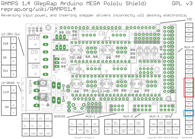

  24. uno qualsiasi tra quelli che supportano il pwm. non serve abilitare quella funzione, ti basta abiliitare #define Z_MIN_PROBE_USES_Z_MIN_ENDSTOP_PIN e collegare il touch al pin di Z min sta a significare che se per qualche motivo non puoi usare il pin di end stop minimo di Z allora disabiliti #define Z_MIN_PROBE_USES_Z_MIN_ENDSTOP_PIN e abiliti /#define Z_MIN_PROBE_PIN 32 // Pin 32 is the RAMPS default. cambiando "32" con il numero che vuoi tra quelli disponibili ossia uno dei pin che supportano pwm. supponiamo tu abbia questa scheda madre: Supponiamo che D15 sia Z_min_endstop_pin #define Z_MIN_PROBE_USES_Z_MIN_ENDSTOP_PIN in automatico assegna d15 al bltouch. Supponiamo tu voglia collegarlo a D13: #define Z_MIN_PROBE_PIN D13
