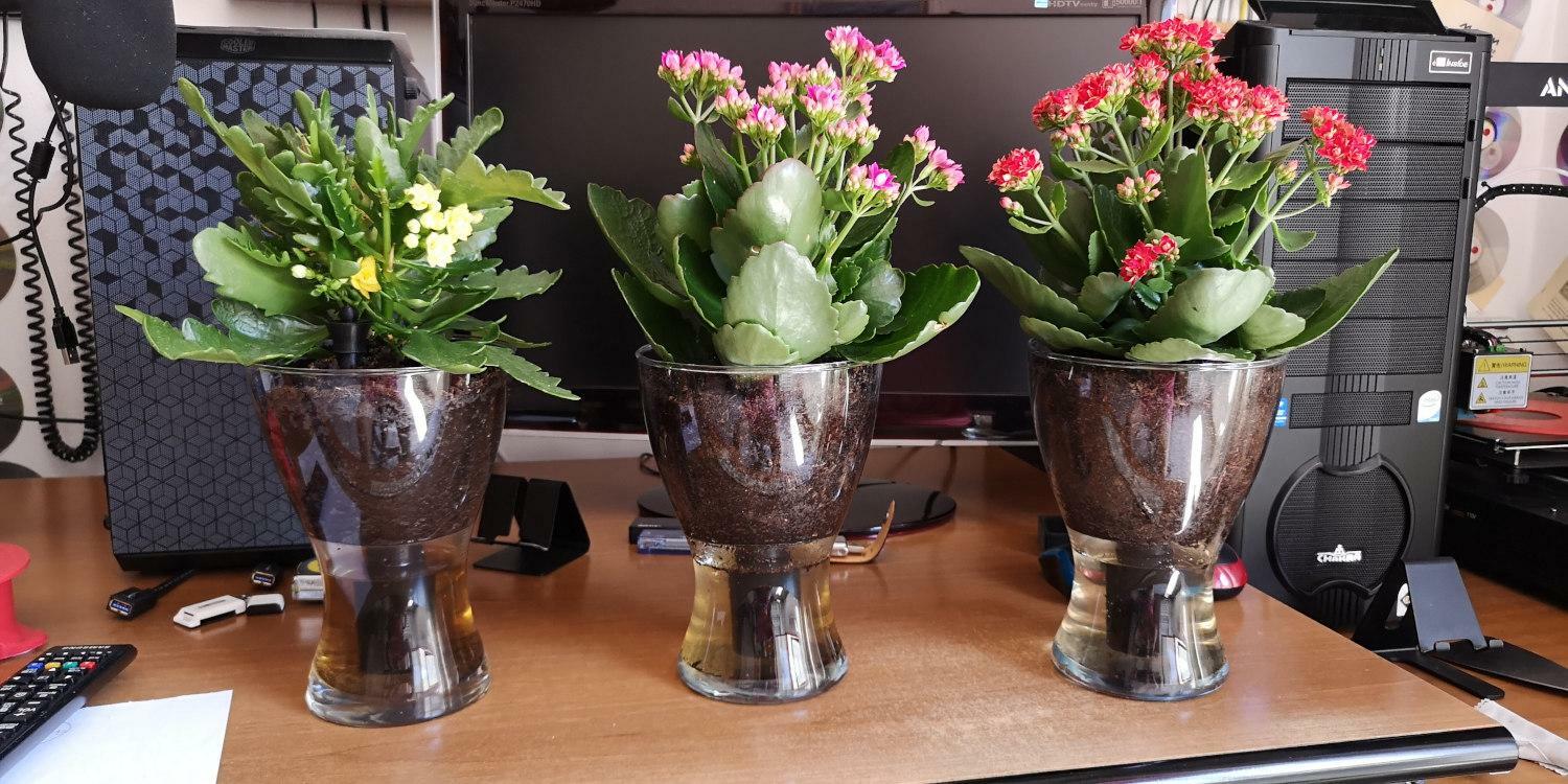

Sempre perfetti e sempre immersi nell'acqua... giusto per fare lo storico delle performance. Nessuna deformazione in atto. -

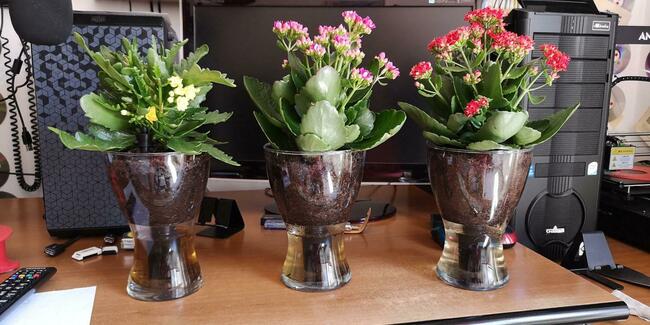

Novità: A distanza di 4 mesi in costante immersione in acqua ho cambiato terra alla pianta ed ho verificato il PLA+. Nessun tipo di cedimento, sfaldatura od altro. Visto che ho perso le foto, ho pensato di fare la foto a quest'altra realizzazione in occasione de cambio terriccio. Riferimento: Ecco le 3 foto nel dettaglio, sembrano appena stampate, nessuna deformazione, son rimasto felicemente impressionato -

Aggiornamento importante 😊 Potrebbe essere utile per ottenere il bonus psicologo! 🤣 Ho perso il controllo... la cosa mi è sfuggita di mano, le ho anche chiamate: Nina, Pinta e Santa Maria -

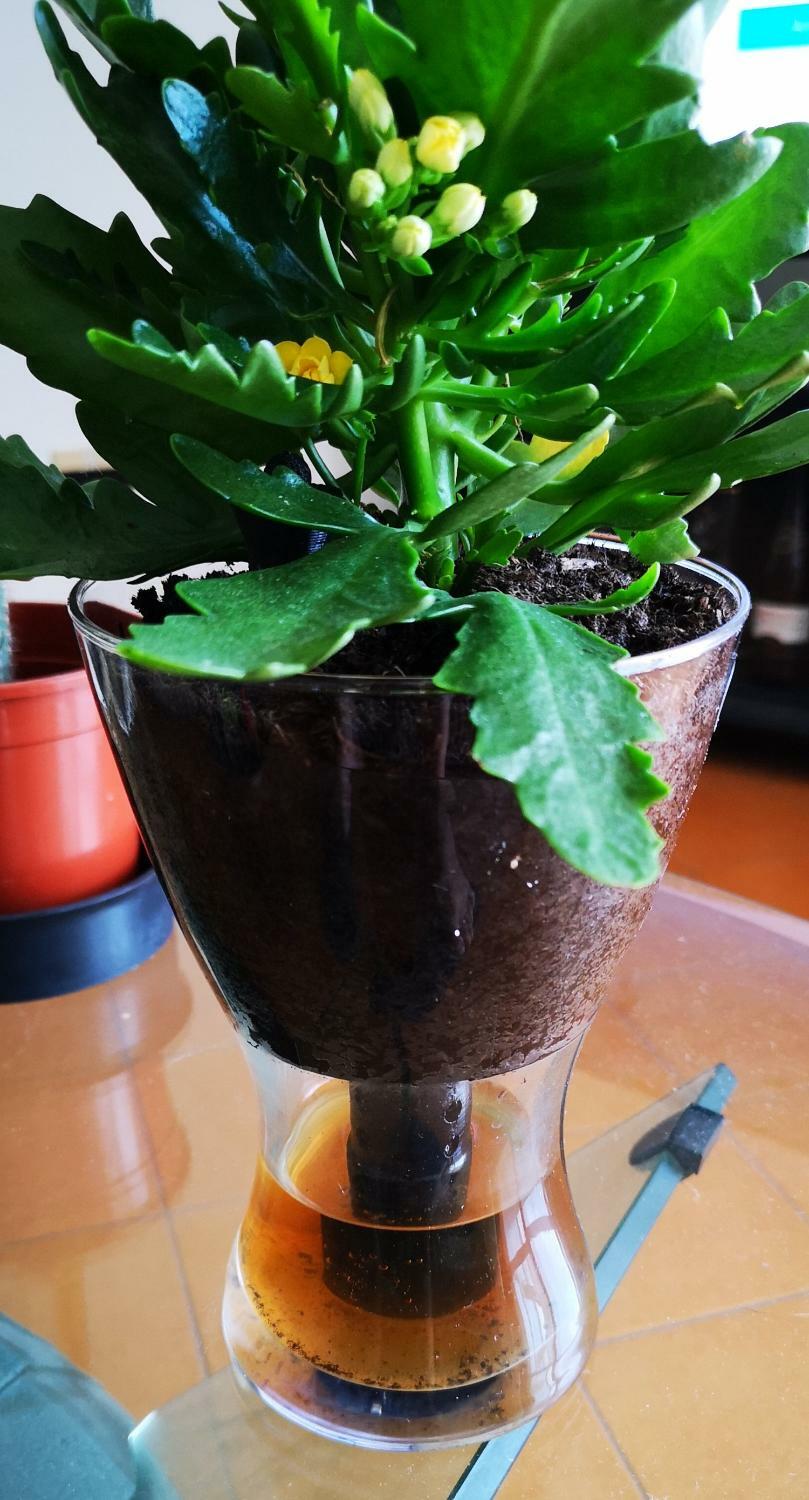

Aggiornamento. La camera del vaso ikea è più limitata e consente una perdita del 50% della capacità di acqua in circa 7 giorni (temperatura ambiente 30°C) quindi tendenzialmente potremmo avere una autonomia di 15 giorni a cui va aggiunta la capacità idrica della pianta come questa che mantiene una certa autonomia intrinseca. -

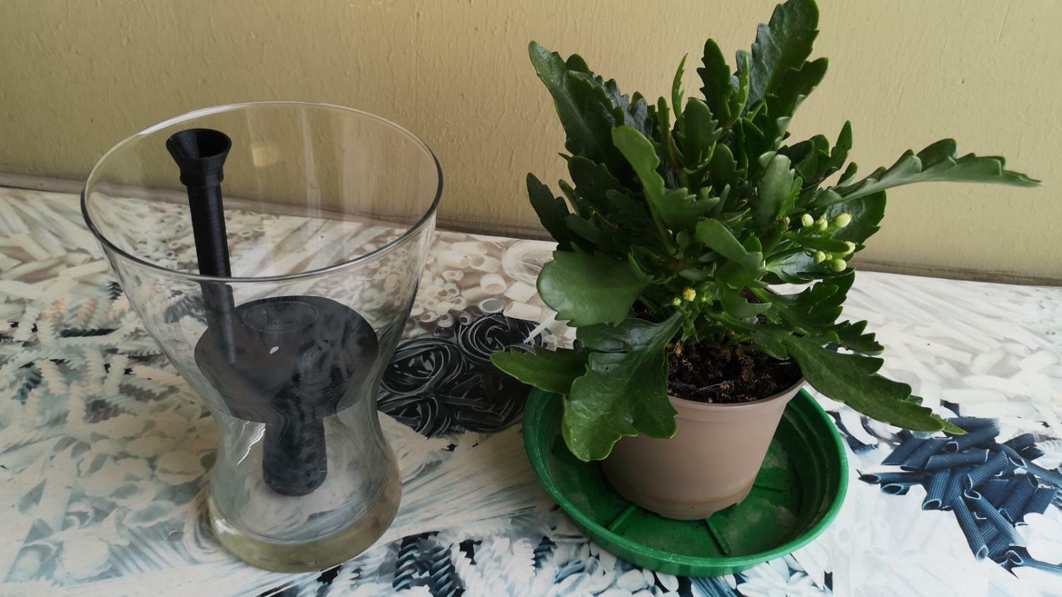

Aggiornamento: Solo per aggiornarvi che funziona benissimo e consente 45 giorni di autonomia 3 tacche su 5 -

Non ho resistito all'idea di mandarvi tutti.... 🤪.... all'Ikea.... per comperare l'oramai famoso bicchierone in vetro! Il meccanismo dell'irrigatore l'ho già spiegato Qui mi limito al link https://www.thingiverse.com/thing:5421093 la visione del video che troverete sfogliando le foto rende bene il concetto visto che è trasparente, il caricamento è rapido, non serve il galleggiante, indispensabile il coperchio dell'imbuto! Buon divertimento! 😁 -
