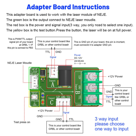

Azz.. qualcuno qui mi ha risposto a notte inoltrata! Comunque.. la schedina di interfaccia è la seguente (ma immagino voi la conosciate abbondantemente!) Mi verrebbe banalmente da pensare di usare [InputA], con il suo alimentatore 12v sul connettore, e di prendermi il ground (vena nera) ed il TTL/PWM (vena bianca) dal cavo che arrivava sul modulo originale. Li sdoppio e li saldo su un connettore JST. Davvero è così semplice? Vorrei mantenere sempre la possibilità di cambiare da un modulo all'altro visto che il NEJE lo userei solamente per tagliare. -

..lo so, ho dato un titolo terribile alla Discussione, ma almeno è comodo per eventuali ricerche future. Come si intuirà il problema è il seguente: Ho finalmente messo in piedi la ORTUR LM2P (e so che ora @eaman mi insulterà per un vecchio Topic in merito), e con il suo modulino di serie LU2_4 da 5.5W mi sto divertendo. Come spesso accade però non riesco a NON pensare a qualche progetto migliorativo, e giusto per non farmi mancare niente, la mia compagna mi ha regalato il modulo Laser della NEKE da 80W (che pare essere 15W di uscita luminosa.. vedremo!). Regalo apprezzatissimo, e assieme alla sfilza di modifiche che ho disegnato e stampato mi sono trovato davanti ad un piccolo quanto stupido problema. Probabilmente passerò da "capra" ma è meglio fare due chiacchiere prima di fare boiate. Il problema è il seguente: ORTUR --> 24v NEJE --> 12v Ora.. so bene che il NEJE ha il suo trasformatore da 12v 4A (curioso che il laser sia 80W.. ma lasciamo stare!) e che arriva con le sue schede di alimentazione e di test PWM.. ma come faccio ad usare il segnale TTL (o PWM) generato dalla scheda ORTUR? All'inizio ho banalmente pensato di usare il suo PCB di alimentazione con con il suo alimentatore da 12v e prendere le 2vene dal connettore della ORTUR che va sul suo modulo laser TTL e GND.. ma ha senso? So bene cosa sia un PWM Signal, quello che non so è come poter far interagire un PWM 24v (devo ancora testare se al 100% del Duty Cycle è veramente 24v) con un dispositivo che si aspetta un PWM 12v. Qualcuno mi sa dire qualche vaccate ho scritto in questa discussione? -
