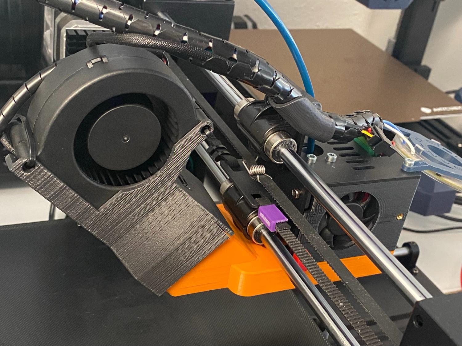

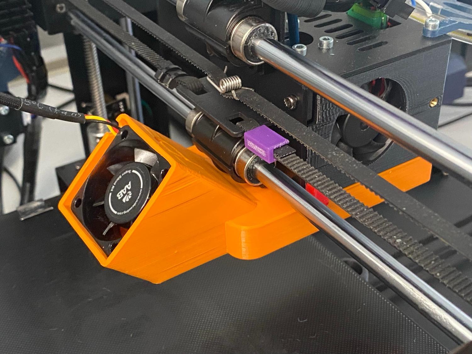

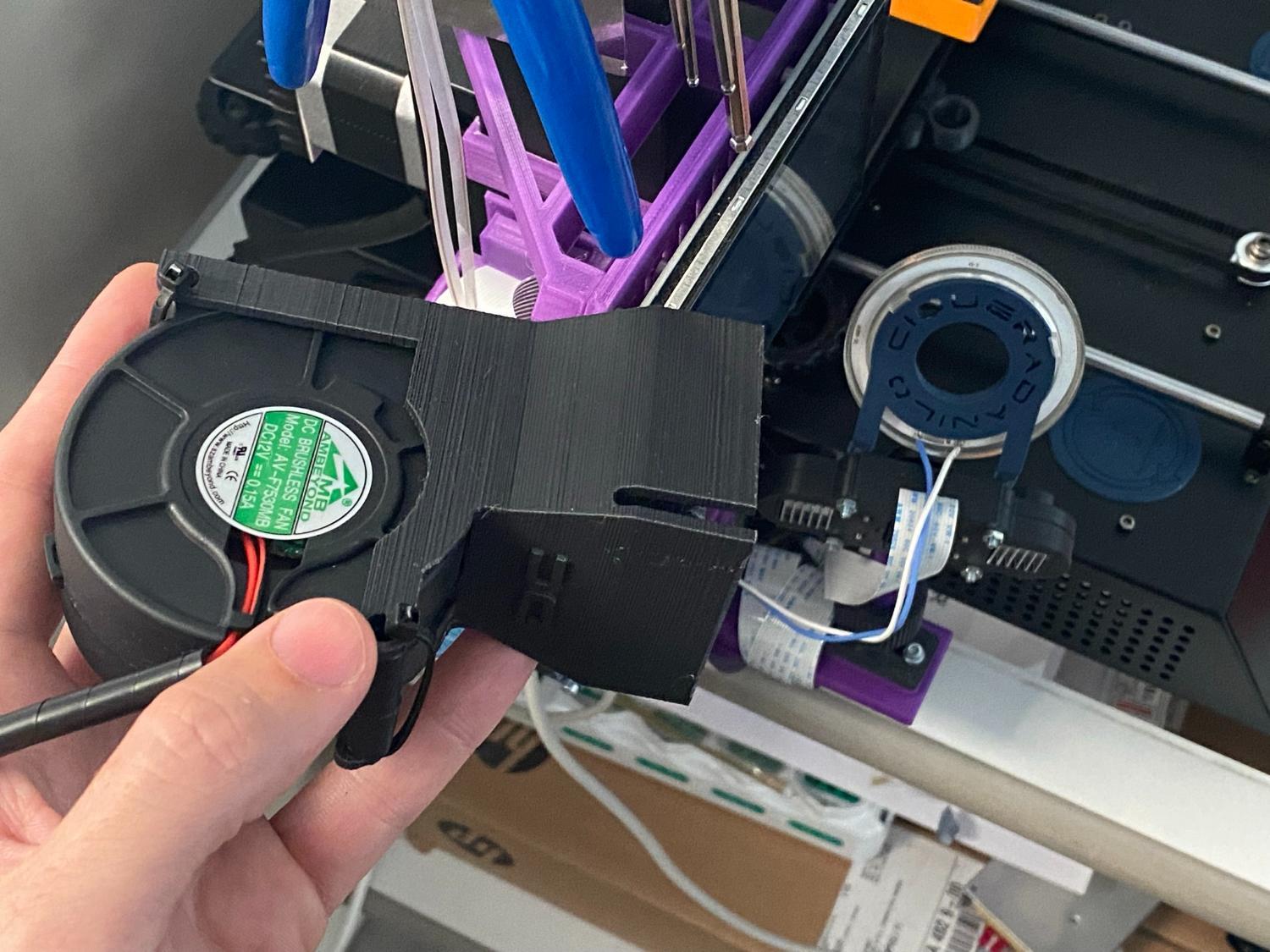

RyanMaverick ha risposto a dnasini nella discussione Problemi generici o di qualità di stampa
Sarebbe un'ottima idea! Io l'ho fatto, e quando faccio PLA, soprattutto quando spingo sui bridge e non voglio riempire di supporti esagerati il modello ho disegnato una flangia convogliatrice con una ventola 12v tangenziale che spinge sulla ventola assiale dell'hotend (modificata). La tangenziale l'ho collegata al Raspberry che fa girare Octoprint e la posso attivare sia in manuale che in automatico. E quando non mi serve la sgancio così posso rialzare jerk ed accelerazioni. -
