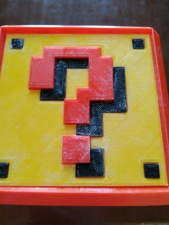

Ma a questo punto non ti conviene spruzzare la vernice che usi (magari su una mattonella rovinata o simili) e provare a pulirla col diluente nitro? Secondo me ci sono alte possibilità funzioni senza farti impazzire ulteriormente 😅

Lacquer tinner è un termine molto generico per diluente. Ho trovato il diluente usato nel video ed è questo, dice che il componente principale è il toluene.

Oh, non sapevo si potesse usare il vinavil, grazie della preziosa informazione. Anche perché ne ho comprato un barattolo da un chilo giusto un mese fa, era destino. Avrei preferito fare esperienza sbagliando su stampe più brevi 😅
Sì, per alcuni ho usato superattack ma non per tutti. Sono sicura per il coperchio ho usato un'altra colla (mi pare della loctite?) e in effetti è pulito. Dannazione. C'è un modo per pulirlo o scioglierebbero tutti il pla?

Salve gente! Da un po' di tempo volevo stampare un oggetto con più colori, e finalmente ho comprato i colori necessari (e oltre, ma non addentriamoci sull'acquisto di quantità spropositate di filamento 🙈). L'oggetto in questione è questo, per chiarezza. Ho stampato il blocco arancione, tutto ok. Ho stampato le facciate gialle, tutto ok. Ho stampato i punti interrogativi, li ho incollati e un paio hanno mostrato delle piccole chiazze bianche. Ho aggiunto le ombre nere e PATINE BIANCHE NON RICHIESTE. Addirittura avevo poggiato il cubo su una faccia mentre incollavo pezzi sulla faccia opposta e mi son trovata una patina bianca anche sul tavolo. Non è successo a tutte le facce e non è successo a tutte in modo uguale, cosa può essere? All'inizio ho provato a lavare il cubo con acqua e sapone e da bagnato non ha questo problema, ma da asciutto è ritornato. Ho provato a dare una passata con un embosser e le parti arancioni sono state ripulite, quelle nere no e ho deformato una faccia, quindi ho smesso di insistere. Che è successo? Idee come evitarlo in futuro? Errore mio o filamento di qualità non eccezionale?
